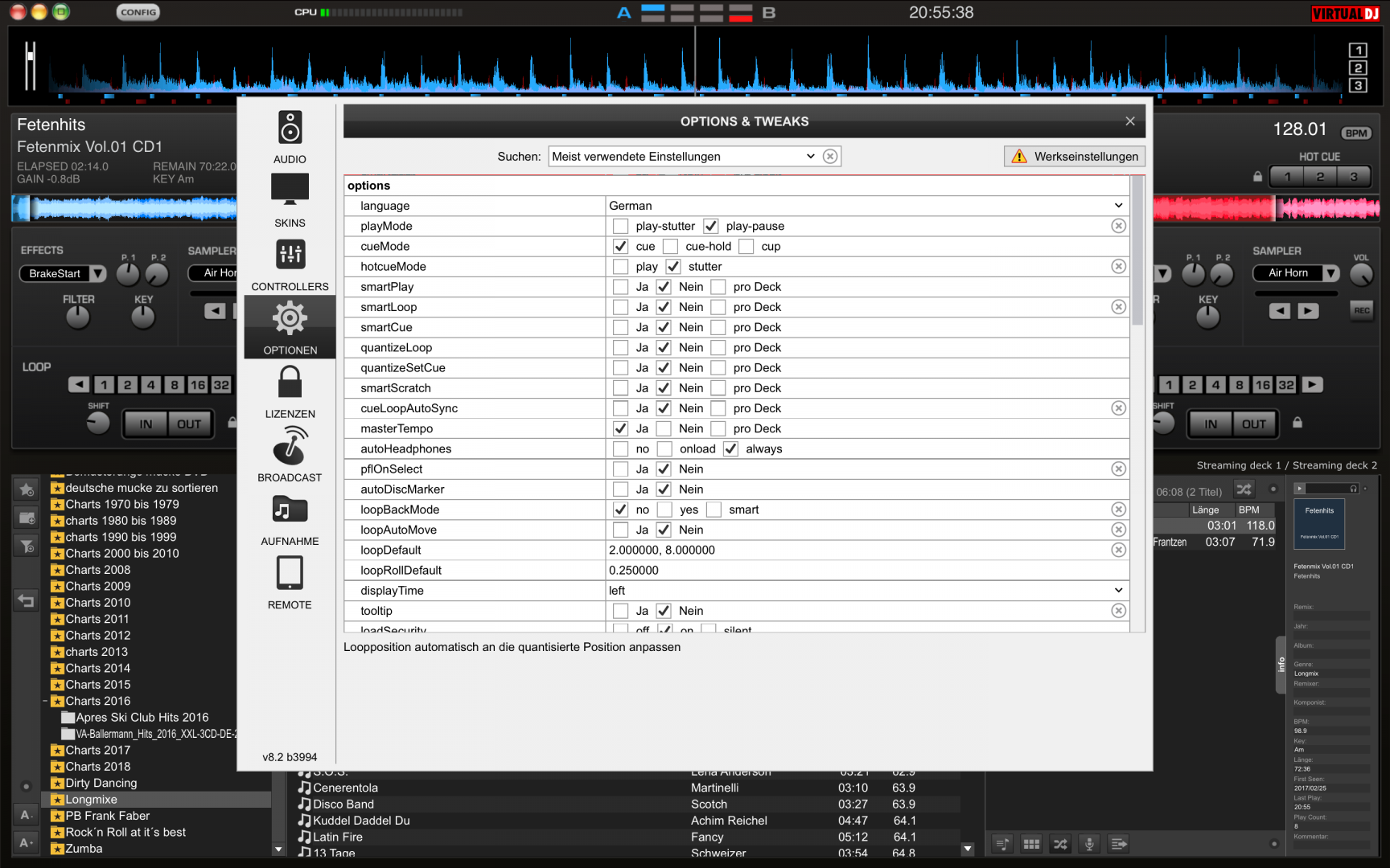

Check mal bitte folgende Einstellung:
Posted Fri 26 Jan 18 @ 5:42 pm
der ist an...
aber will nicht
Posted Fri 26 Jan 18 @ 7:52 pm

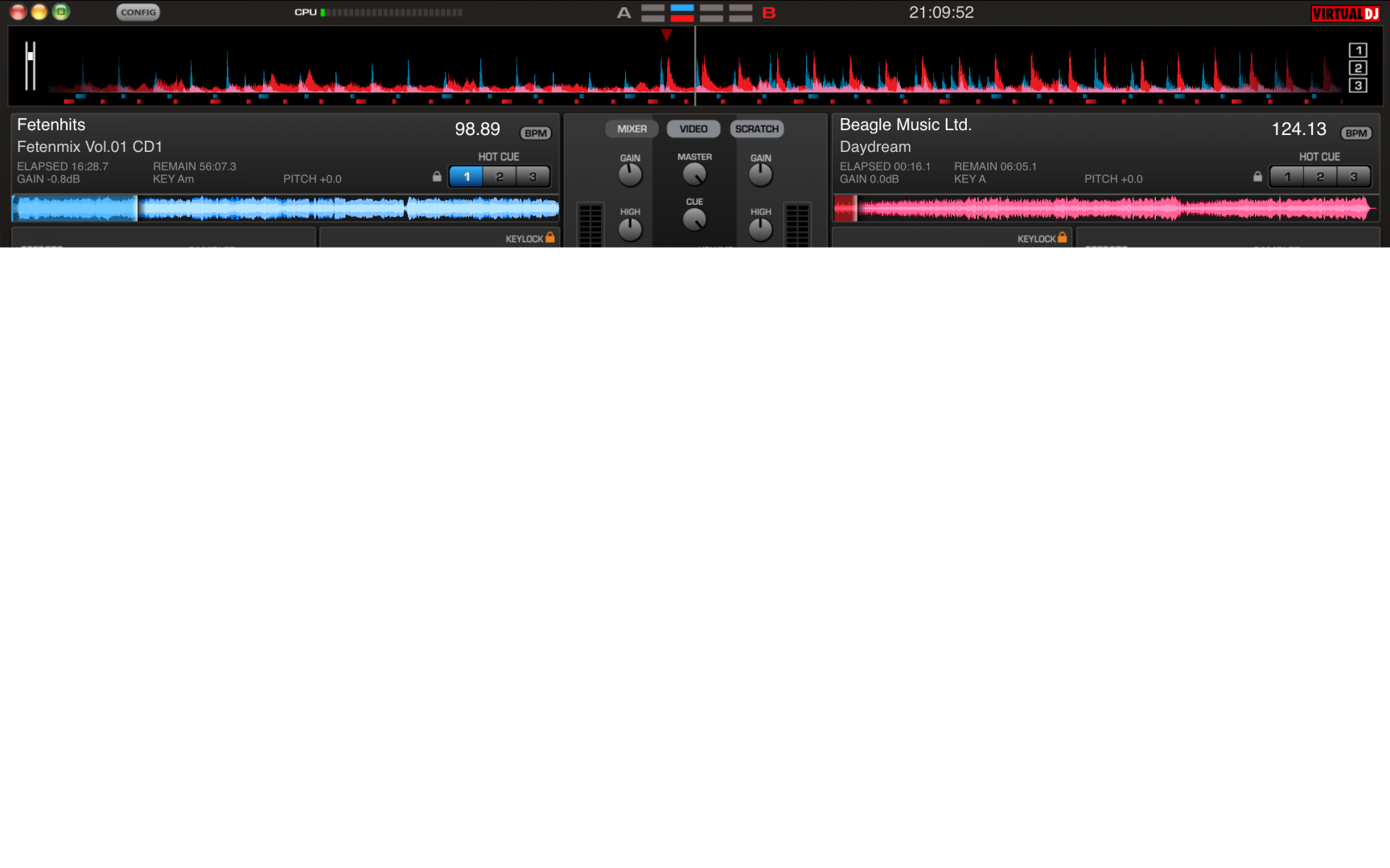

do wo der pfeil ist im roten soll er start punkt sein un sich merken wenn ich es lade!!!
Posted Fri 26 Jan 18 @ 8:16 pm
music234 wrote :
... nochmals zur Erinnerung.
RobRoy wrote :
Meinst du CUE oder HOT CUE ?
CUE ist nur temporär ... HOT CUE wird gespeichert
so sieht das aus. was er sonst automatisch gespeichert hat... und wenn ich es malual sage cue 1 ladepunkt macht er das...
Posted Fri 26 Jan 18 @ 8:18 pm
