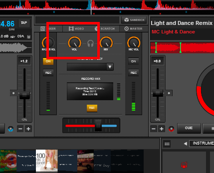

Jo Leute,
hab ne externe Soundkarte bei Virtual DJ 8 eingerichtet (also master ausgang [ einfach normale Laptop Speaker] auf interne & kopfhörer auf externe), nur ist die Lautstärke über den Kopfhörern so laut, dass man sich das nicht 1 Minute geben kann ohne taub zu werden. Wenn ich jetzt die aber Lautstärker der externen Soundkarte runterdrehe, wird übergängig der Sound wieder von den Lautsprechern des Laptops wiedergegeben. Hatte irgendjemand schon mal ein ähnliches Problem?

Hast du die Kopfhörerlautstärke im Programm runter gedreht?

autogain =0dB in den VDJ Optionen an. ?
zeroDB -3dB
Die VDJ 8 Home Free Version funktioniert nur jeweils 10 Min. je Neustart der VDJ Software testweise mit einer externen Soundkarte danach wird diese wieder abgeschaltet.
Wenn du eine Mehrkanalsoundkarte im Computer / Notebook also eine 4.1 oder 5.1 Soundkarte oder grössere verbaut hast, dann brauchst du keine externe SK.
In Windows in den Soundeinstellungen einfach auf 4.1/5.1 Surroundsound,
in VDJ stellst du dann beim Bild auf interne Soundcard.
Lautsprecher & Kopfhörer
Master stellst du dann auf Ausgang Channel 1&2
Headphone auf Channel 3&4.
Die Boxen kommen dann an den Grünen Ausgang des Mainboards und der Kopfhörer and den Schwarzen.

Um eine externe SK dauerhaft nutzen zu können bräuchtest du mindestens eine
VDJ 8 Plus Controller (Analog Mixer Lizenz) oder eben die VDJ 8 Pro Infinity
bzw die Monatlich Buch-und Kündbare Aboversion der VDJ 8 Pro Subscriber.
