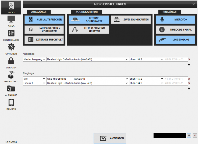

Kannst du mal ein Bild deiner Sound Einstellungen / Deck-/ Kanalzuweisungen Posten.
Mfg,Dirk
Mfg,Dirk
Posted Sun 14 Jan 18 @ 4:43 pm
Hallo vlnjacki,
hier sind meine Soundeinstellungen.
Viele Grüße
Viele Grüße
Posted Sun 14 Jan 18 @ 6:01 pm
Das sieht für mich nach einem Fehler aus das alles (Ein-und Ausgänge sowie das Mic)auf Channel 1&2 eingestellt ist.
Es wird dann alles nur auf einen Kanal geroutet,da ist das dann selbstverständlich das du alles immer hörst.
Ist das denn eine Mehrkanalsoundkarte wie eine 4.1 oder so?
Ich gucke mal ob ich was dazu finde.
Bevor du was änderst schreibe dir deine vorherigem Einstellungen in der Windows Soundsteuerung auf.
Wenn du schon eine 5.1 Soundkarte verbaut hast, dann brauchst du keine andere SK
In Windows in den Soundeinstellungen einfach auf 5.1 Surroundsound,
in VDJ stellst du dann beim Bild auf interne Soundcard.
Lautsprecher & Kopfhörer
Master stellst du dann auf Ausgang Channel 1&2 und Headphone auf Channel 3&4.
Die Boxen kommen dann an den Grünen Ausgang des Mainboards und der Kopfhörer and den Schwarzen.
Mfg,Dirk

Ich glaube nicht das es ein Fehler ist. WASAPI, Interne Soundkarte, und USB Mic. Ist für mich erstmal schlüssig.
