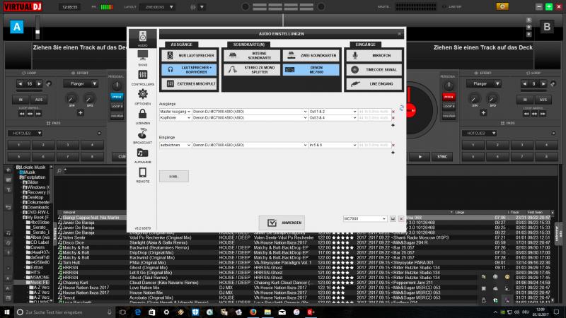

Hallo zusammen,
ich bin seit gestern vom Denon MC6000 auf den MC7000 umgestiegen. Jetzt habe ich das Problem,
das der Crossfader zwar reagiert, aber die Musik läuft weiter vom Deck 1, obwohl der Fader rechts ist. Umgekehrt genauso,
als wäre der Crossfader deaktiviert. Wenn beide Decks laufen höre ich auch beide. In den Einstellungen wurde nichts verändert.
Hat jemand eine Idee was die Ursache sein könnte...
Habe mal zwei Pics angehängt.....
Gruß
Frank

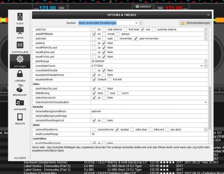

CrossfaderDisable auf No?
Kann das auf dem Screenshot leider nicht erkennen...
Posted Tue 03 Oct 17 @ 11:07 am

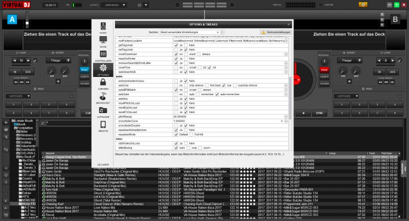

ja, ist auf no. Das war auch mein erster Gedanke.
Stehe völlig auf dem Schlauch....
hier mal größer....
hier mal größer....

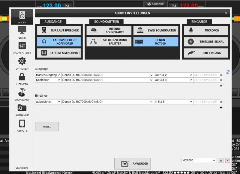

Hörst Du beide Decks trotz CF bis zum Anschlag
- nur über die Lautsprecher oder
- nur über Deinen Kopfhörer oder
- über beide?
- über beide?
Posted Tue 03 Oct 17 @ 2:00 pm
- Evtl. mal Wasapi Treiber anstelle von Denon Asio probiert?
- Filter stehen auf 12.00 Uhr Stellung?
Posted Tue 03 Oct 17 @ 2:04 pm
ja, ich höre beide Decks über Lautsprecher. Es spielt keine Rolle wie die Position des Crossfaders ist.
Über Fader Start der Kanäle geht es. Kopfhörer geht auch.
