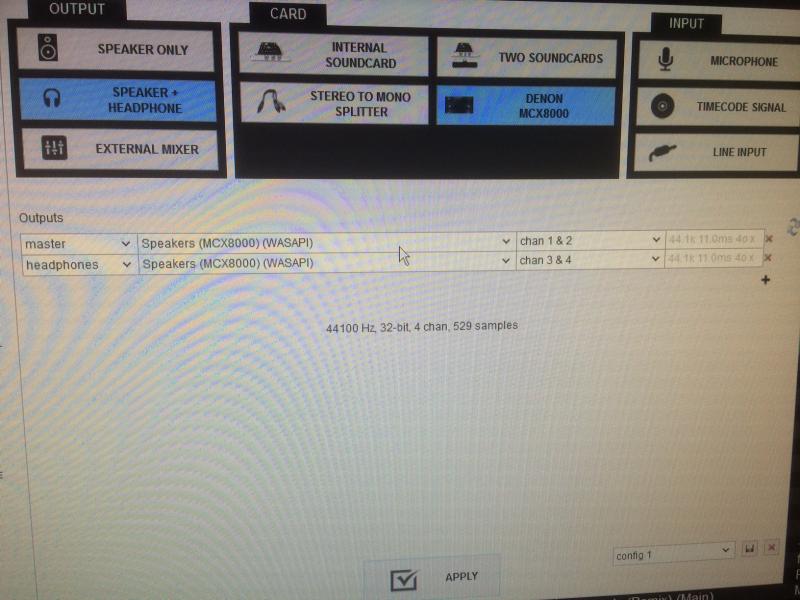

mobilbude wrote :
Es gibt keinen WASAPI für Denon MCX8000.
Bin mir da nicht so sicher ... :-)
Posted Tue 26 Sep 17 @ 7:21 am
Ahh... ich krieg ne Krise!!! :-(((
Dafür habe ich einen extra Topic aufgemacht.
Ich habe auf dem Laptop gesucht im Netz, ach was weiss ich wo noch,
aber auf die Idee unter den Einstellungen zu gucken bin ich nicht gekommen. OMG schäääm :-(((
Werde den Laptop A jetzt mal mit Wasapi versehen, aber der Test läuft wie angekündigt
am Wochenende erstmal über Laptop B. Sollte es Probleme geben,
werde ich Laptop A anschliessen und mit WASAPi versuchen.
Danke Euch erstmal. Trotzdem behalte ich das noch im Auge, wann und wie die Soundkarte verloren geht.

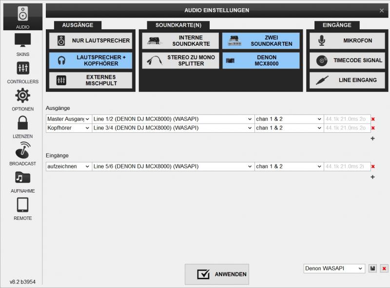

Was mir auffällt, warum hast du extra einen Line Eingang belegt. Ich habe zwar den 6000 , aber kann ohne dies Einstellung aufnehmen. Vielleicht liegt es da dran.

Wo kann ich sehen, dass ich nicht zwei verschiedene Speicherorte habe?
Posted Mon 30 Oct 17 @ 8:08 am
Habe meinen Laptop nach der Settings.xml suchen lassen.
Die findet er nur unter Dokumente...
Eine Cloud habe ich nicht. Wäre auch zu schön gewesen, wenn es das Problem gewesen wäre.
Verliere auch erst die Soundkarte seit ich mit dem Denon MCX8000 arbeite.
Mit der VMS4.1, hatte ich keine Soundprobleme.
Ich finde das ganze unbefriedigend und fühle mich von den Herstellern alleine gelassen!
Habe jetzt mal den Eingang entfernt und die Aufnahme funktioniert noch.
