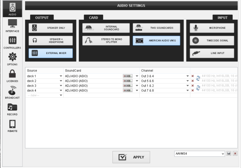

fammi questa prova:
imposta il selettore frontale su 8 out
e imposta l'audio così:
.png)
Posted Sun 24 Sep 17 @ 6:58 pm
ciao
grazie per la risposta.
confermo che la config che posti (quella di default che citavo in altro post e che mi ha fatto tribolare all'inizio) NON funziona: tutte le tracce audio dentro e fuori da vdj non partono su MAC(ultimo aggiornamento), magari su pc vanno bene ma non su mac, questo è certo.
Capirai la mia incaz...ura quando con una config nativa e di default non funziona nulla...
