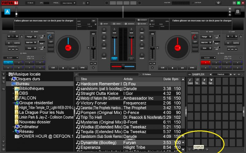

Bonjours je débute dans le monde du DJ, je possède le logiciel VDJ 8 avec un controleur hercules mp3 e2 et un launchpad mini de novation. Comme vous l avez vu au titre je voudrai ajouter des samples longs dans mon launchpad pour pouvoir les jouer tout en mixant à coté avec mon controleur dans virtuald dj Merci bonne journée

Déjà, tu as la possibilité d'avoir plusieurs "dossiers" de samples dans la rubrique sampler.
Pour cela, tu as dans tes dossiers perso de ton PC dans "Documents\VirtualDJ\Sampler" des fichiers xml.
Ces pages xml sont en fait des listes de choses que tu leur affects et ainsi, ça ne t'impose pas de modifier ton classement dans tes dossiers.
Par exemple, une page xml pour des effets sonores, une autre pour des effets vocaux comme des liner ou jingle, etc...
Pour ce faire, il faut prende une de ces pages qui existe par défaut et la renommer pour que dans vdj dans la zone sampler tu puisses la retrouver avec les petites flèches < et > pour l'afficher.
Une fois ta page affichée, il n'y aura plus qu'à faire glisser les sons de ton choix de la zone navigateur à celle du sampleur sur l'interface vdj.
Ca va te créer une sorte de liste qui sera un ensemble de lien vers tes fichiers.

si tu a la licence pour le launchpad ( controleur ) tu n'a besoin de rien faire , le mappeur par defaut et fait pour les samples tu a juste a glisser tes sample dessus ( depuis l'interface de virtual dj )
