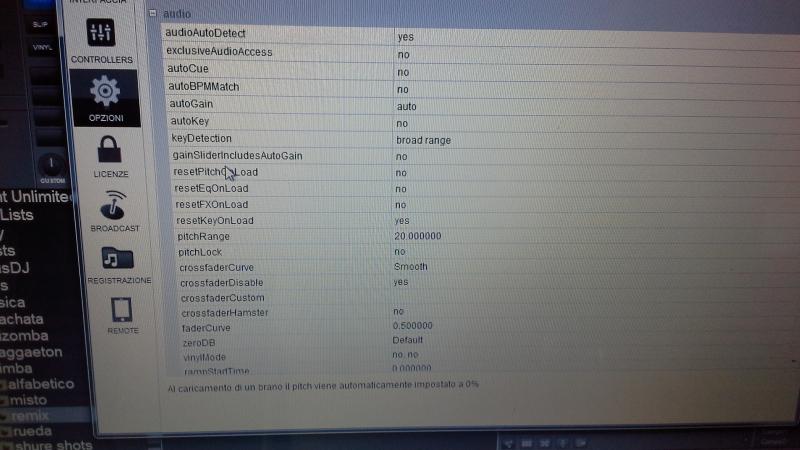

l'autogain deve essere impostato assolutamente su audio ed eventualmente abbassa il valore dell'oopzione zerodB

Ok dopo provo, ce un modo per far si che vengano salvate le impostazioni e o in automatico o in manuale(dato che cambio spesso dai cdj al controller pioneer) cambiarle per adattarle al setup del giorno?

su che valore è impostato lo zerodB?

Nella foto che ho fatto è impostato a default, ho provato anche i valori - 3-6-9 ma abbassa troppo il gain. I led non arrivano a metà

sinceramente le foto che hai fatto non si capisce niente
sento contattami in assistenza...faccio prima a capire.

l'Autogain va impostato su auto in modo che il brani vengano normalizzati allo stesso livello ed il ZeroDb almeno a -3 in modo da avere un margine di head room da compensare con il gain analogico del mixer esterno, nel caso servisse.
