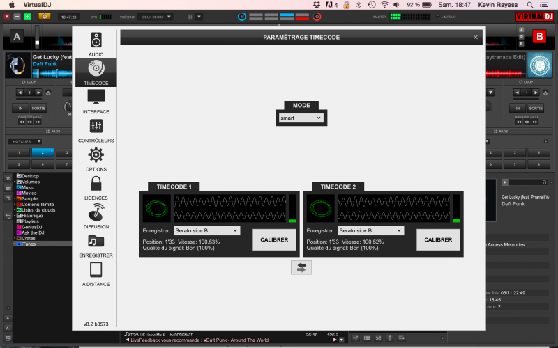

Salut à toi!
Merci de me répondre, en fait ca y'est j'ai réussi à activer les timecodes! Sauf que;
Le track joue nickel et répond parfait au vinyl mais j'entend toujours le signal du timecode qui se sur ajoute par dessus le son du track...
Je peux t'envoyer une petite vidéo si tu veux.
Je ne sais que faire....
Merci et bon week end

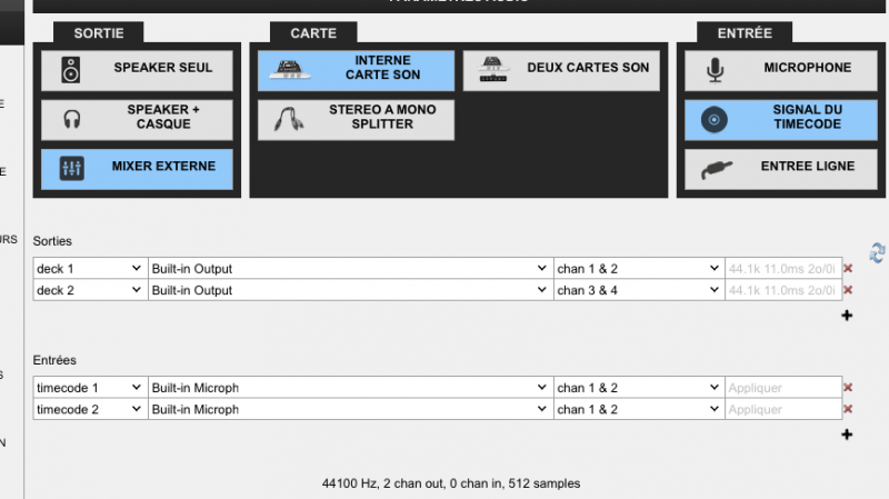

Essaye toujours de faire des captures écrans de tes réglages.
Posted Sat 25 Mar 17 @ 5:42 pm

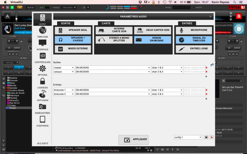

C'est ca que tu veux comme réglages? :D
Posted Sat 25 Mar 17 @ 5:52 pm

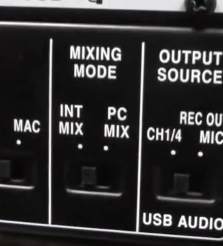

Si c'est bien Denon MC-6000 et non la MK2 :
Il faut que le commutateur "Mixing Mode" soit sur :
Dans les réglages audio de VDJ choisit "Mixer Externe"
Tu gardes la même configuration pour l'entrée timecode et tu appliques le même réglage mais pour la sortie (Deck 1 1/2 et Deck 2 3/4)
En choisissant la Denon comme carte son
Ca devrait fonctionner ! ;)
