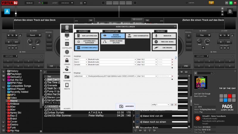

ich habe mir diese kleine Box für den Winterurlaub mit Freunden zugelegt. Jeder kann über das Teil per Bluetooth/Handy/Läppi Musik abspielen. Ging 1 Jahr wunderbar, ich habe sie auch beim Abbauen zur Unterhaltung des "harten Kernes" benutzt.
Plötzlich kam kein Ton mehr aus der Box (Bluetooth), wenn ich VDJ benutzt habe (Hardware-Audio funzt mit VDJ). Alle anderen Anwendungen (z.B. Media Player per Bluetooth, Systemtöne) haben gefunzt. Beim Auswählen der Ausgänge in den VDJ Einstellungen kommt die Meldung "VirtualDJ - Keine Soundkarte *Bluetooth Audio Soundkarte nicht gefunden".
Ich habe die Box zu Bose nach Belgien geschickt, diese kam aber, ohne dass Fehler gefunden wurden, zurück. Ich habe die neuesten Bluetooth-Treiber installiert. Ohne Ergebnis. Die Box funktioniert mit allen Anwendungen (Bluetooth) und auch mit mehreren Benutzern per Handy, außer mit VDJ.
Was kann ich tun?
System: DELL Latitude E6530, 8,00 GB RAM, aktuelles Windows 10 PRO 64-Bit, VDJ 8.2 (immer aktuell)
Was kann ich tun?

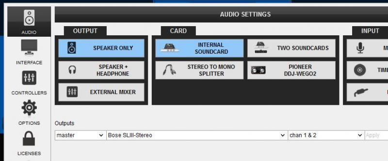

statt external mischpult select nur lautsprecher, evtl siehst du dann der bose in der dropdown menu unter ausgange.
so fnkts bei mir mit meine sl3
hope that helps
best
ray

Schau mal im Dropdown nach, ob sich evtl. der Name des Gerätes geändert hat.
