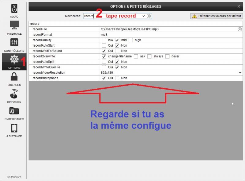

Bonjour quand vous allez dans le menus "Setting" il y a une partie "Record" normalement vous devriez vous retrouver puisque tout est très bien détailler

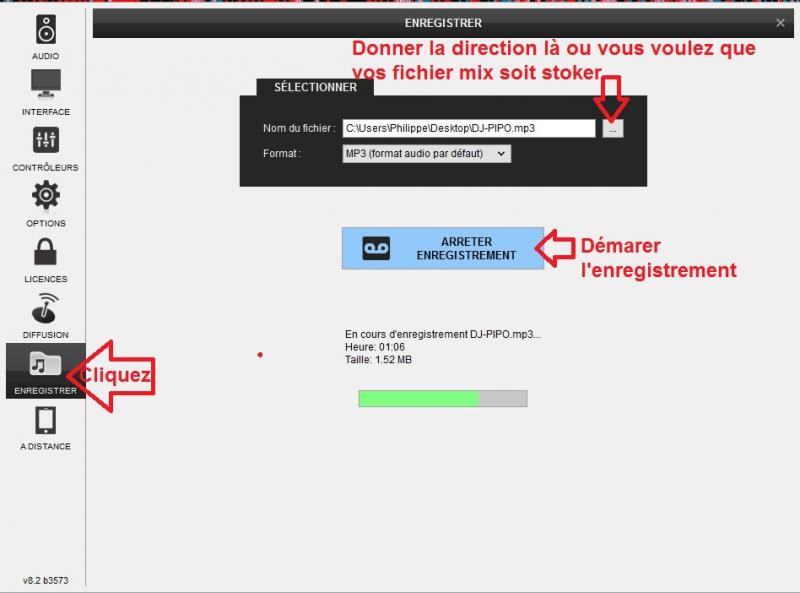

1) Clic sur Setting ou config comme dit steve97
2) Clic sur bouton enregistrer
3) Donne la direction du stockage de tes fichiers mix et choisie le type d'encordement du fichier
4) Clic sur commencer ton mix
5) Charge tes titres lance ta première chanson et l'enregistrement démarre automatiquement
6) Tu peux vérifier si l'enregistrement à bien été démarrer pendent que la musique se joue.
Sinon tu as une autre exemple : => ICI

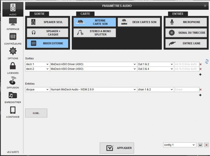

faîtes une capture d'écran de votre config audio
Posted Sun 29 Jan 17 @ 12:37 pm
Bonjour
Merci pour votre aide
Voila j'ai fait deux captures d'écran avec mes config, il me manque quelquechose ???!!!

je suis étonné que ton contrôleur n'apparaît pas dans les paramètres audio ?
Souvent il y a petite photo qui apparaît avec le contrôleur...
Pourtant le tien est bien pris en considération. part vdj.
Encore une chose qui m'interpelle
là où il fait marquer entrées... Je vois que c'est le contrôleur Mixdeck numark qui est repris.
Pourtant ça devrait plutôt être en interne vdj l'acquisition audio !
Sinon si le signal vient de la sortie audio out du Mixdeck de numark.
Il n'enregistrera que la sonorité venant du CD ou clé USB...
Voilà j'espère avoir fait avancer le schmilblic.

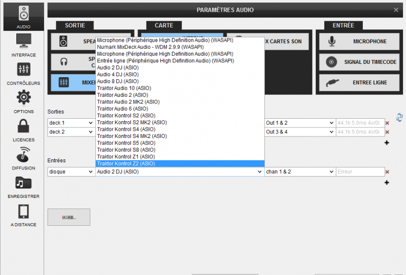

Voici les options du menu déroulant qui s'offre a moi
Posted Mon 06 Feb 17 @ 4:10 pm
je rappelle que je n'ai que l'USB de connecter
Et cela fonctionne j'avais réussi une fois mais il semble qu'il me manque des options
Posted Mon 06 Feb 17 @ 4:11 pm

oui pilotes et drivers à jours
Ce qui me chagrine c'est que je n'ai pas d'entré " Record " dans le menu dépliant

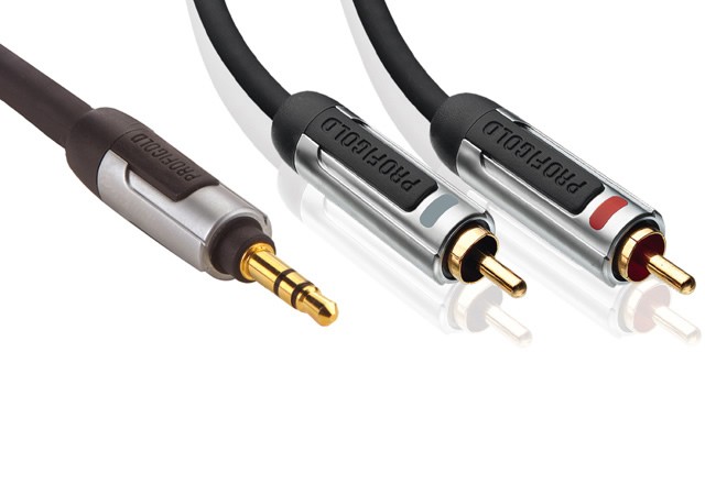

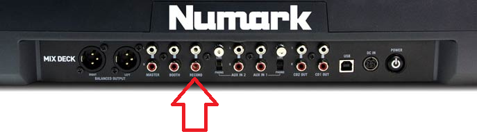

Bonjour,
il faut un cable RCA/Jack 3.5 :
Le brancher sur le record derrière votre contrôleur :
ensuite branché sur l'entrée line de votre pc (fiche bleu)
VirtualDJ recevra le son de votre contrôleur est pourra l'enregistrer sur votre pc
Par contre je vais regarder pourquoi c'est disque au lieu de record dans le menu déroulant de VirtualDJ.

Il faut bien sélectionner "Disque" qui est en faite enregistrement, j'ai corrigé cette erreur dans le fichier langue, le changement ce fera à la prochaine mise à jour de VirtualDJ.
