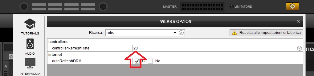

Rispondendo al primo post in merito al freeze del display con Virtualdj si ha una marcia in più in quanto è possibile agire sul refresh rate del display del controller.
Prova ad impostare il controllerRefreshRate a 20 o a 30 e vedi se le condizionano migliorano

Dopo l'ultimo aggiornamento di vdj i display rimangono entrambi frizzati sulla scritta Denon (sembra di usare la Pioneer XDJ-R1).
Premetto che funzionano con le chiavette.
Ho provato a modificare il refresh su vdj e il bright sulla consolle senza successo.

Si è stata appena rilasciata la build 5003 in Early Access
che va a correggere questo problema, quindi effettua l'aggiornamento
attivando nelle opzioni, se non già fatto, la voce Early Access

Perdonami ma come faccio ad aggiornarlo alla 5003?
(Edit)
Mi è arrivato ora il messaggio di aggiornamento.
Lo provo subito, grazie ancora.
(Re-Edit)
Il problema sembra risolto!!!
Grazie Gigi (gggdj), la tua informazione è stata a dir poco preziosissima.
