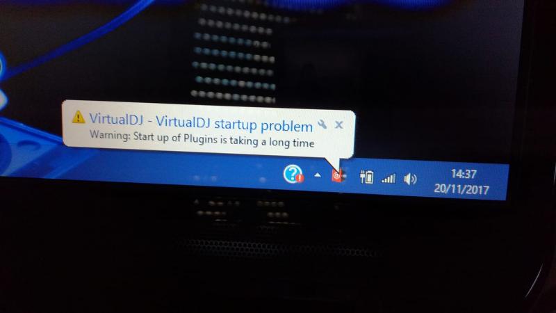

questo è quello che mi segnala Virtual dj ogni volta che lo apro... bho....
Posted Mon 20 Nov 17 @ 1:42 pm
riavvia il pc
NON Aprire Virtualdj
aprila cartella documenti/Virtualdj e rinomina i file settings.xml in settingsold.xml
quindi riprova
quindi riprova
Posted Mon 20 Nov 17 @ 2:33 pm
ok... ci provo subito.... vi aggiorno
Posted Mon 20 Nov 17 @ 2:39 pm
beh dal popup parrebbe chiaro che si tratta di un qualche plug-in che da dei problemi. Se non funge il consiglio di MAX magari li rimuovi tutti e le reinstalli uno ad uno avviando ogni volta VDJ sino ad individuare quello che crea il problema.
