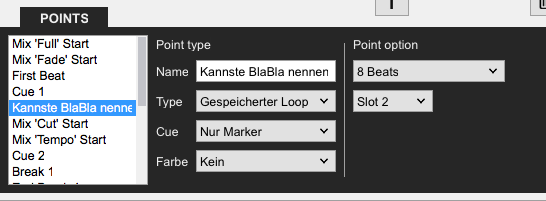

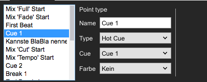

Mit "loop_save" oder "save_loop" legt er diesen im POI-Editor aber nur als Marker an (s.o.).
Posted Wed 24 Aug 16 @ 2:05 pm
Nö, tut er nicht.
Die ausgewählte Looplänge wird als POI-Option mit gespeichert.
Wichtig ist die Slot-Nr. (s. 2. screenshot: kein slot vergeben)...
Mit gesetztem Hot-Cue kannst Du Cueloop verwenden (dann wird die ausgewählte Loop-Länge genommen). Mit einer gesicherten Loop wird die mitgesicherte Loop_Länge genommen.
Nochmals:
Du kannst das halten wie Du willst. Ich würde Hot-Cues und Saved-Loops sep. verwenden.
Nochmals:

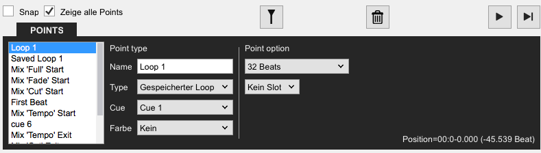

Posted Wed 24 Aug 16 @ 2:30 pm
Deswegen nehme ich ja Cue 6 :-)
Damit ich diesen Loop eben nur bei Bedarf anspringen kann, aber dann auch gleichzeitig die richtige Looplänge (kann mal 8, 16 oder 32 Beats sein ) geladen wird und der Loop schon aktiviert ist.
Aber so wie bei denen drei unteren Screenshots legt er das Zeugs bei mir an und so wie bei deinem 2. sollte es sein.
Posted Wed 24 Aug 16 @ 2:51 pm

Nein :-)
Mir geht es darum, dass wenn ich Cue 6 anspringe (und nur dann !), automatisch ein Loop mit einer Länge von z.B. 16 Beats aktiviert ist.
Setze mal einen Cue-Point (aber nicht als Cue 1) wie in deinem 2. Bild, verschiebe deine aktuelle Wiedergabeposition und dann spring den Cue-Point mal direkt an. Dann weißt du vielleicht, was ich meine.
Posted Wed 24 Aug 16 @ 3:05 pm

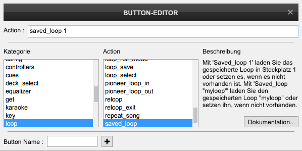

Also das mit der vordefinierten Länge ist nicht so einfach.
Ich habe es bisher nicht hin bekommen einen Parameter für die Länge des Loops mitgeben zu können.
Ansonsten mach einfach folgendes:
saved_loop "6"
oder wenn du es in Verbindung mit einem Cue-Punkt willst: hot_cue 6 & saved_loop "6"
Ich frage mal nach ob man auch eine Länge für den Loop irgendwie mitgeben kann.
saved_loop "6"
Posted Fri 26 Aug 16 @ 10:03 am
Hier der Vorschlag von PhantomDJ:
loop ? loop_exit : saved_loop 6 ? saved_loop 6 : loop X & saved_loop 6
http://virtualdj.com/forums/212085/VirtualDJ_8_2_Technical_Support/saved_loop_length_.html
Posted Fri 26 Aug 16 @ 1:30 pm
