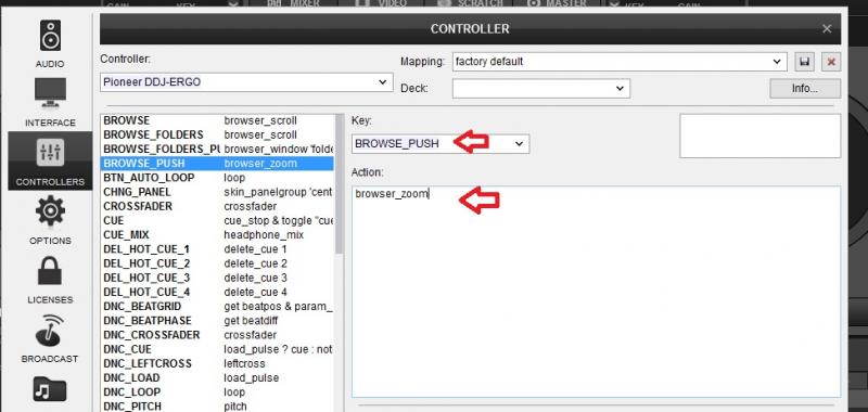

Buongiorno, approfitto di questo topic per segnalare a MoraMax, un problema con il contoller della pioneer ddj-ergov. Con la versione 7 pro quando premevo il pulsante Browser al centro del controller, mi ingrandiva il browser. Ora con virtual 8.2 nò. Premetto che ho anche la skin browser zoom, ma per ingrandire il browser lo debbo fare tramite mouse sul tastino che sulla skin sta vicino alle impostazioni di virtual. Cosa debbo fare per far fare a vitual 8 quello che facevo con virtual 7? Grazie Sandro

@nik444 usi la skin predefinita di Virtualdj 8?
Posted Wed 31 Aug 16 @ 8:38 pm
Centro con 2 parole hai centrato il problema! Usavo la skin browser zoom. Ora che ho cambiato la skin tutto bene! Grazie Moramax
Posted Thu 01 Sep 16 @ 5:09 pm

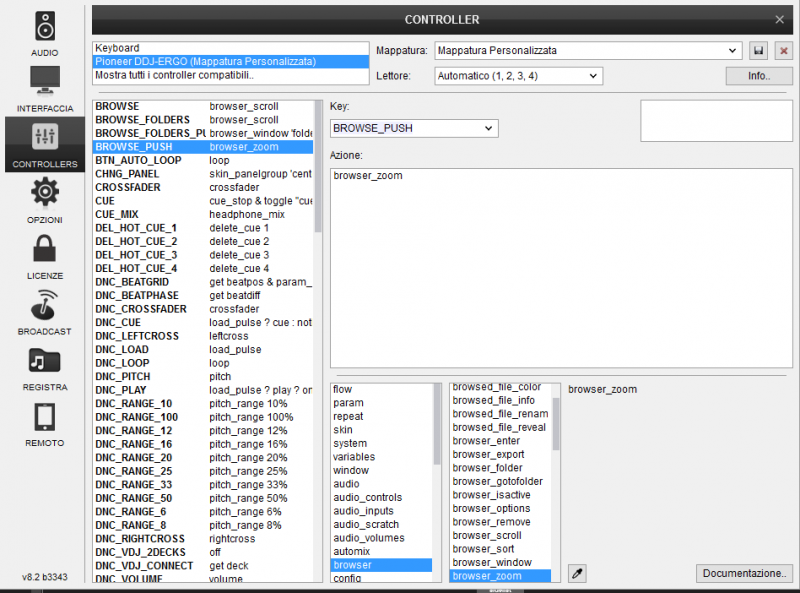

Scusa Maromax, ma ora ho un altro problema sempre con la ddj-ergo. Ora se premo la rotellina del browser mi ingrandisce. Però se oltre che ruotare la rotellina, premo il tasto shift, il cursore non mi passa nelle cartelle tutto a destra. Così pure oltre che premere la rotellina e premere shift non si aprono le sottocartelle. Grazie

oviamente.....
ti mando a breve la nuova mappatura della rotellina ;)
Posted Fri 02 Sep 16 @ 3:25 pm
@nik444
molto strano...dovrebbe funzionare.
contattami in assistenza ..così gli do un occhio
Posted Fri 02 Sep 16 @ 9:17 pm
ok domani ti contatto. Grazie Sandro
Posted Sun 04 Sep 16 @ 6:12 am
Ringrazio pubblicamente San Moramax! che ieri sera mi ha sistemato la mappatura della DDJ-Ergo, dove avevo problemi con la rotellina del browser, nonostante i miei problemi di udito! San Moramax sa cosa intendo! Sandro
Posted Tue 06 Sep 16 @ 2:11 pm
ciao sandro ...figurati ;)
Si sa che i dj bravi sono anche un po sordi ;)
