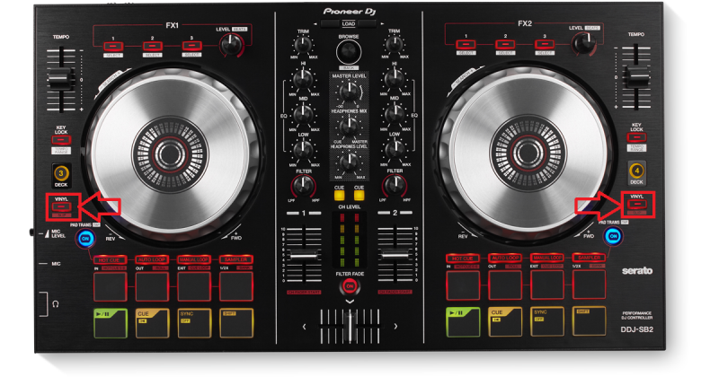

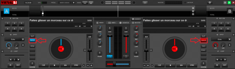

Bonjour,
Il faut activé la fonction vinyle depuis l'interface de VirtualDJ pour passer les Jogs de votre contrôleur en mode Scratch.
Ou les touches Vinyl sur votre contrôleur

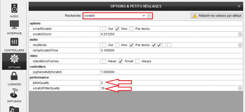

Taper Scratch dans la barre de recherche en Haut :
Pitch quality mettre 1
Scratch filter quatlity sur 16
Mais cela ne suffit pas, il faut avoir des son à Scratch de bonne qualité est surtout être bon scratcheur comme le dj sur la vidéo ;)
