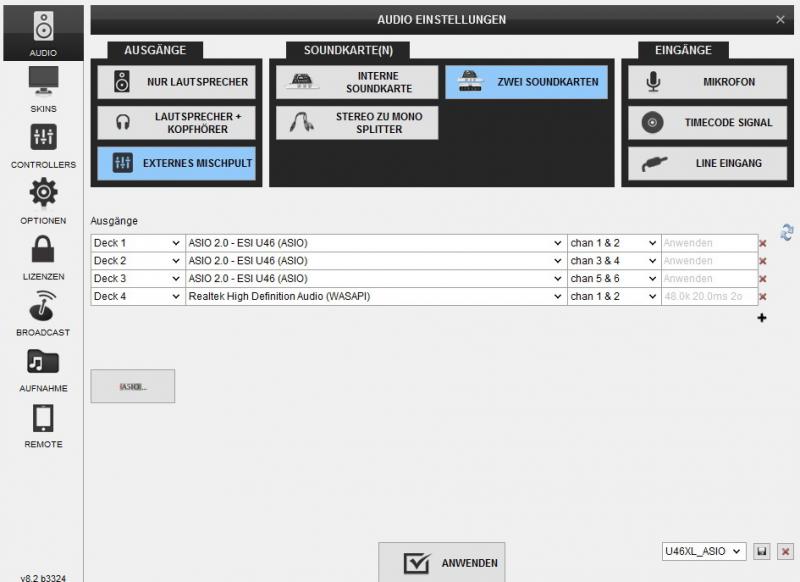

Sorry wegen der späten Rückmeldung, bin hauptberuflich "Schichtarbeiter".
Hier mal meine Audio-Einstellungen. Lief aber auch mit den etwas älteren ESI-Treibern.

Welchen Asio Treiber nimmst du? Wie sind die Asio Einstellungen?
Posted Tue 26 Jul 16 @ 1:09 pm
Ich glaube den Fehler erkannt zu haben. Bei Deck4 versuche ich auch immer auf asio zustellen. Dann springt aber alles immer zurück bzw die Einstellungen springen von 2 Soundkarten auf interne. Werde es morgen gleich mal probieren. Danke.
Posted Tue 26 Jul 16 @ 3:31 pm
Versuche immer alle 4Decks auf asio zustellen. Vdj zeigt an: asio2.0 u46 asio driver.
Posted Tue 26 Jul 16 @ 3:36 pm
Die ESI U46XL hat nur 3 Stereo-Kanäle.Wenn Du Deck 4 auf einen bereits belegten Kanal legst, dann könnte es zu Konflikten kommen.
Dein Treiber müßte passen.
Ich kann gerade keine Asio-Einstellungen aufrufen, da mein Backup-System im Lager am anderen Ende der Stadt liegt.
Wird schon werden.
