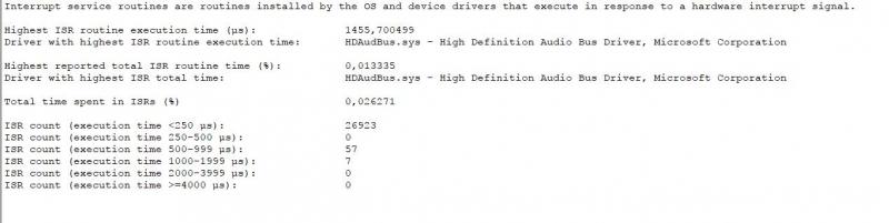

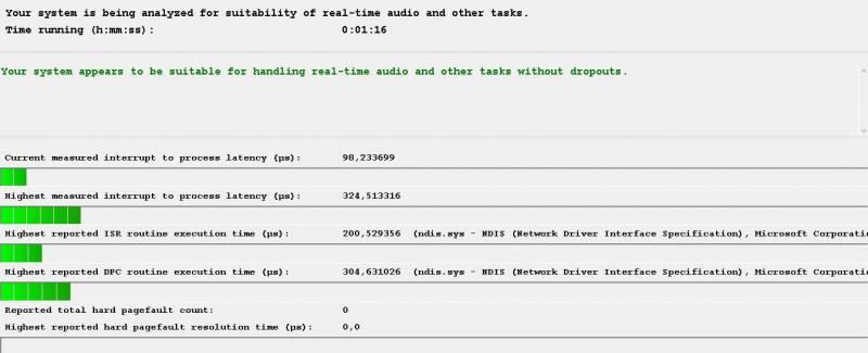

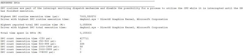

Hallo, ich habe jetzt noch mal das Tool von gestartet auf meinem alten Notebook und auf dem neuen ...
Hier das Ergebnis vom neuen Notebook ...
Hier das vom alten Notebook ...
Ich denke man sieht ganz deutlich welches Programm die Probleme bereitet. Jetzt meine Frage: Kann ich das einfach "löschen" und wo fnde ich das???

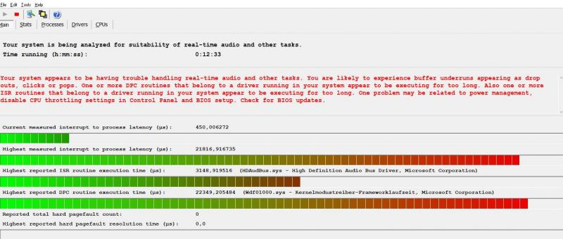

Nachtrag: Die Werte schießen direkt in die Höhe (roter Bereich) wenn ich VDJ öffne!

Eventuell hilft das den Fachleuten noch weiter ... ich verstehe das leider alles nicht ...

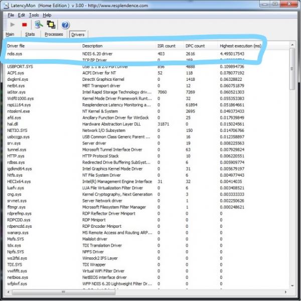

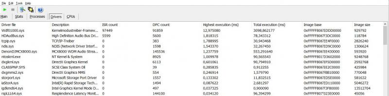

Lokke ... poste mal bitte den Registrierreiter "Drivers".... die Anwendung die ganz oben steht verursacht die stärkste Störung im System
Posted Wed 27 Dec 17 @ 11:06 am
Kleiner Hinweis zum NDIS Driver.
https://de.wikipedia.org/wiki/Network_Driver_Interface_Specification
Posted Wed 27 Dec 17 @ 12:15 pm
Hallo Rob, hier der Überblick ...
Posted Wed 27 Dec 17 @ 3:14 pm
