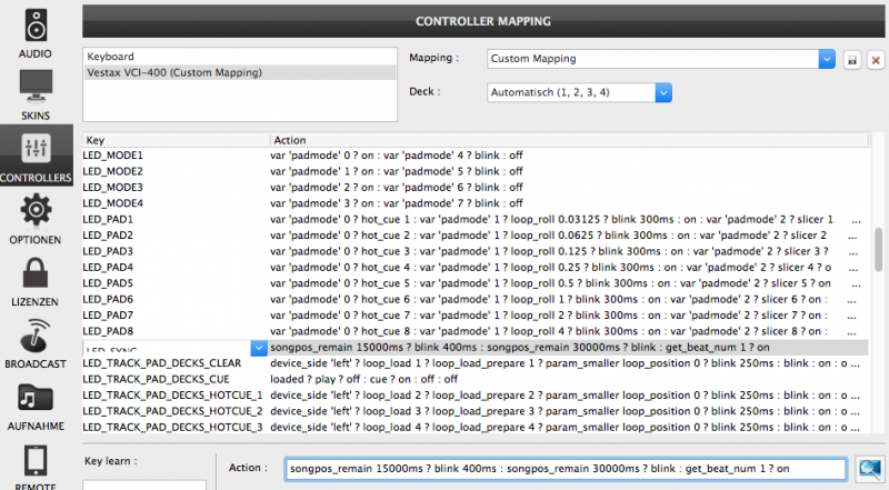

songpos_remain 15000ms ? blink 400ms : songpos_remain 30000ms ? blink : on
Oder folgendes script:
songpos_remain 15000ms ? blink 400ms : songpos_remain 30000ms ? blink : get_beat_num 1 ? on
Hierbei wird der 1. beat jeweils visualisiert...
Posted Tue 08 Mar 16 @ 1:59 pm

"Bedingung ? wahr : falsch" - Hier wird eine Bedingung geprüft. Ist diese wahr wir das erste Statement ausgeführt, ist sie falsch wird das zweite Statement ausgeführt.
Somit:
Restlänge 15000 ms ?
Wahr! Blinke schnell (400ms)
Falsch! Restlänge 30000 ms ?
Wahr! Blinke
Falsch! LED an
Wahr! Blinke
Falsch! Beat 1?
Wahr! LED an
(Falsch! LED aus, da alle Bedingungen "falsch" ergeben..)
Eingeben/programmieren unter Controller/mapping:
Hier z.B. habe ich das auf die LED_SYNC meiner VCI400 gemappt ;o)

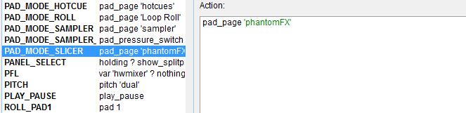

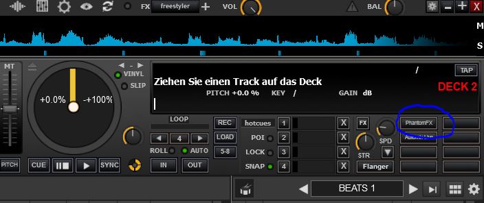

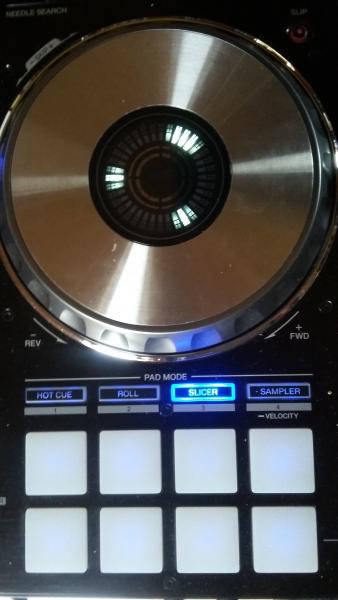

Hi Leutz ....ich muss mal wieder etwas dazu lernen und frage mal wie ich das bei mir im Mapping eintragen muss damit es auch richtig funzt .
Seit neustem kann man ja in der 8.2 das PAD_MODE individuell erweitern bzw so ändern das ich dies Mods wie PHANTOM FX ect auf die PADs legen kann .
Erfolgreich habe ich bereits die "PhantomFX" auf die SLICER-Taste umgemappt , nun möchte ich dies aber noch etwas flexibler gestalten in dem ich diese Funktionstaste auf der DDJ-SX mit den Funktionbuttons im Skin per Mousklick ( oder gibts dazu Alternativen ? ) auf weitere Mods umschalten kann .
Ich habe auf dem beigefügten Bild mal mit dem blauen Pfeil gekennzeichnet was im Mapping da ausgeführt werden soll wenn ich die Action - wechsel PhantomFx auf Automix Live - tätigen möchte .
Posted Tue 02 Aug 16 @ 7:21 am

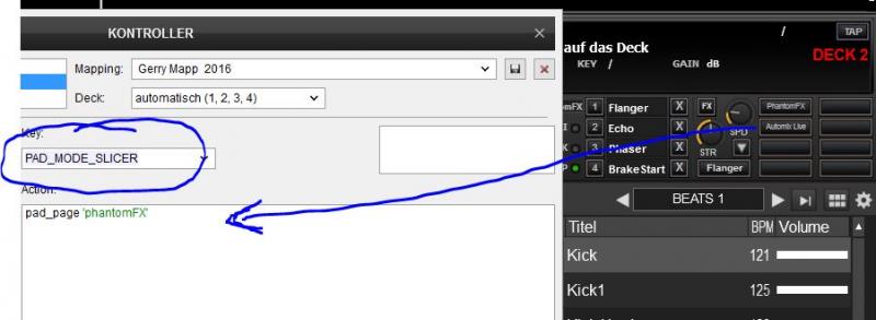

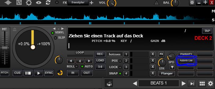

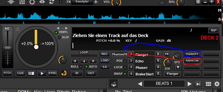

PachN wrote :
Vielleicht wirkt mein Kaffee noch nicht. Was möchtest du machen? :)
also nochmal für die Wirkung nach dem Kaffee ;-)
DDJ-SX Section PAD_MODE --------hier Bild :
auf der SILCER-sektion habe ich die PAD_MODE geändert so das ich nun die PHANTOM FX Features damit belegt habe ------hier Bild
in dem DDJ-SX-Mapping sieht das dann so aus ------hier Bild :
nun möchte ich das ich mit einem MouseKlick auf den Button hier auf dem Bild Blau markiert
von [Phantom FX] auf [Automix Live] wechseln kann ---- das würde sich dann auf die anderen Buttons erweitern lassen so daß ich dann mit der Zeit noch weitere Pad_Mode_Erweiterungen zufügen kann
wenn ich dann mit mouseklick die Belegung der PAD MODE SLICER ändern möchte , dann sollte sich die mit dem blauen Pfeil angezeigte Anzeige auf den Screen in die jeweilige Belgung ändern ....in dem Fall wenn ich auf den Button mit [Automix Live] (rot gekennzeichnet) klicke -----hier Bild
natürlich könnte ich jetzt auch sagen ich mach das in diesem einen Fall mit der SHIFT+SLICER Kombination und leg das so im Mapping ab - das funktioniert ja auch - aber ich habe ja noch weitere Erweiterungen und die müßte ich dann auch alle mit der SHIFT+XXXXX so mappen und dann sehe ich ja nicht welche Funktion gerade auf dem PADblock Aktiv geschaltet ist zumal bei der DDJ-SX nur Blau leuchtende LED sind , wenn diese farbig zuschalten wären könnte man sich das mit einer Farbzuordnung merken und anzeigen lassen .
Ich hoffe das ist jetzt nicht zu kompliziert beschrieben
Posted Tue 02 Aug 16 @ 4:14 pm
Viel zu kompliziert...
Mappe einfach deine Custombuttons auf die Pad_page die du möchtest.
Unabhängig vom gewählten Pad_Mode ist dann diese Pad_page aktiv.
Beispiel:
wenn PAD MODE SLICER aktiv ist und du hast auf einem Custombutton Pad_page "Automix Live", dann kannst du durch drücken auf die Automix Live Pad Page wechseln. Optisch bleibt es auf dem Controller zwar auf dem SLICER, aber du steuerst die Automix Live Pad Page und kannst sie auch auf dem Skin so sehen.
Um zurück zum SLICER zu wechseln, dann einfach wieder den Slicer Mode Button auf dem SX drücken.
Was ich allerdings noch machen werde ist die Grid Adjust Buttons bei meinem SX ummappen auf
Pad_page +1
Pad_page -1
so kann ich bequem durch alle Pad_pages durchschalten und diese dann nutzen. Unabhängig von den eingestellten und vordefinierten Pad_Modes.
Auf dem Pads ist immer die Pad_page aktiv die auch auf dem Skin angezeigt wird.
Beispiel:
Pad_page +1
Pad_page -1
Posted Wed 03 Aug 16 @ 8:37 am
Beispiel:
Pad_page +1
Pad_page -1
Beispiel:
Pad_page +1
Pad_page -1
Jeppp .....hey das wars ADJUST = Pad_page +1 und SLIDE = Pad_page -1 das ist genau das was ich machen wollte und mehr wollte ich ja auch nicht haben ....das war jetz EASY ......funktioniert einwandfrei ....danke für den Tipp
