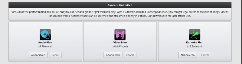

wo finde ich die Funktion netsearch? Möchte ein Abend mal mit musikvideos auflegen. Eine Menge habe ich aber Lieder die ich nicht mit Videos habe kann ich doch damit suchen und spielen oder? Wo schalte ich das in Vdj 8 an ?

Hier kannst du Content Unlimited (Netsearch) Abonnieren
http://de.virtualdj.com/buy/index.html#buy_cu
Audio Plan kostet $9.99/Monat, Video Plan kostet $49.99/Monat
Anmerkung: Nur mit der VirtualDJ Pro Infinity oder der VirtualDJ 8 PRO "Subscriber" (Monatlich) sind Professionelle Auftritte erlaubt. Mit einer HomeFree darfst du nicht öffentlich Auflegen!

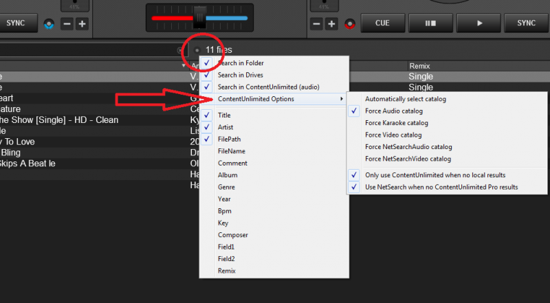

Alles Funktionen des CU funktionieren bei den richtigen Einstellungen auch ohne Abo.
D.h. du kannst Titel suchen und auch laden. Nur ist die Abspielzeit auf ca. 30 sec. begrenzt.
Zu den Einstellungen des CU gelangst du über den kleinen Punkt neben dem Search Feld im Track Browser.

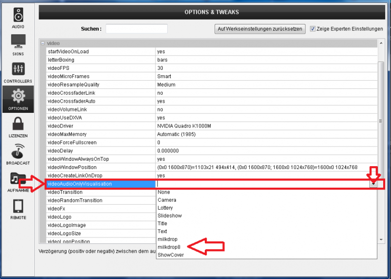

Danke für die Antworten. Wie ist das wenn ich jetzt ein Lied mit Video abspiel und zu dem nächsten habe ich jetzt keins, gibt es irgentwo die Möglichkeit ein Eequalizer oder so irgentwas anderes auf den Bildschirm zu bringen? Weil sieht bisschen doof aus das erste lied läuft am Bildschirm video und beim nächsten wo ich kein video habe ist er schwarz
Posted Fri 05 Feb 16 @ 12:06 pm
es gibt ein Plugin das automatisch ein Visual startet, sobald du bei aktivem Videofenster eine Audiodatei abspielst.
Nennt sich Milkdrop und gibt es im DL Bereich. Ist allerdings nur mit einer Pro Lizenz ladbar.

Navigiere einfach zu Downloads/ Addons/ VirtualDJ 8/ Effekte/ Milkdrop8
Mit der Pro Monthly solltest du das Plugin auch laden können.
Nachdem du das Plugin installiert hast, musst du in den Settings/ Optionen bei videoAudioOnlyVisualisation, Milkdrop8 auswählen ... fertig
Posted Fri 05 Feb 16 @ 3:51 pm

So einstellen wie auf dem Bild
Mike
