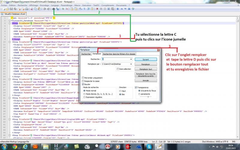

télécharger le logiciel Notepad++ et installe
http://www.01net.com/telecharger/windows/Internet/editeur_de_site/fiches/29119.html
Avant tout, sauvegarde le fichier VirtualDJ Database v6 qui est dans le dossier VirtualDJ.
Clic droit sur le fichier VirtualDJ Database v6 -> clic sur Notepad++ puis suit l'exemple sur l'image.
Posted Wed 15 Jul 15 @ 4:14 am

ok j'ai fait la manipulation.....et dans mon fichier database v6 tout à été changer pour D..c'est ok pour ca..... ensuite j'ai transférer mes fichiesr dans mon D..........quand j'ouvre VDJ et dans les fichier c'est encore c dans le path des fichiers.....donc il sont inexistant pour VDJ.... c'est ou mon erreur ,,,,merci encore

il faut aller chercher le dd D dans la partie du Browser de gauche, et le mettre en favoris.
Après tu vas dans le dossier VirtualDJ\Playlists tu verras tes fichiers M3U qui sont tes playlis.
un clic doit sur chaque fichier -> notepad++ et tu fais la même manipulation que celle pour le fichier virtualdjdatabase 6
tu remplaces la lettre C par D
