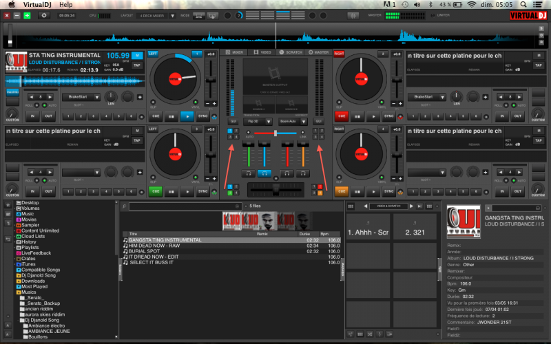

Bonjour je cherches à retrouver comment configurer sous browser ou directement sur les decks 4 le reglage qui permet sous la V8.
Que le son et la vidéo se suivent dés que l'on enclenche la PLAY de la deck.
Pour mieux comprendre ci joint 2 exemples:
j 'appuis sur play de la deck 1 la video et le son partent quand j'appuis sur la deck 2 le son et la video suivent la transition mais ne passe pas de la deck 2 à la 3 et de la 3 à 4
ET SURTOUT plus de la deck 4 à deck 1 .
J'ai du modifier un truc et je ne retrouves pas ce petit réglage tout béte qui m'es bien pratique.
Pour info j'ai bien le mix le crossfader sur automatique et le son et la video passe bien de la deck 1 vers la deck 2 mais ne fait pas le basculement de la deck 2 vers deck 3 et de deck 3 vers deck 4 sauf si je sélectionne manuellement la deck voulu mais je souhaite que cela se fasse tout seul.
Merci pour votre aide.

il se peut que ce soit du à un changement de skins, tous les skins ne réagissent pas pareils, tout dépend des fonctions que le créateur a intégré, essayez avec d'autres skins
Posted Thu 02 Jul 15 @ 5:21 pm
J ai essayé avec 3 différentes toutes même réactions
Pour que ça marche je dois appuyer sur LEFT de la DECK 3
Mais si par malheur tu charges un titre sur la deck 4 et que tu appuis sur RIGHT DECK4 tu auras le son des 2
La 3 et 4 en même temps.
Le videocrossfader ne connais pas l info passe de 2 à 4 et de 3 à 4 et de 4 à 1 sans appuyer sur les SET DECK en haut à droite juste en dessous de GUI
Posted Thu 02 Jul 15 @ 5:54 pm
crossfader 0% ? play_button & deck 1 leftvideo : play_button & deck 1 leftvideo & deck right video_transition & auto_crossfade 10000ms
crossfader 100% ? play_button & deck 2 rightvideo : play_button & deck 2 rightvideo & deck right video_transition & auto_crossfade 10000ms
crossfader 0% ? play_button & deck 3 leftvideo : play_button & deck 3 leftvideo & deck right video_transition & auto_crossfade 10000ms
crossfader 100% ? play_button & deck 4 rightvideo : play_button & deck 4 rightvideo & deck right video_transition & auto_crossfade 10000ms
Posted Thu 02 Jul 15 @ 7:41 pm
Je dois mettre ce script dans chaque titre via un CUE?
Ou dans les réglages et ou?
Merci pour ton aide.

testez d'abord avec des touches personnalisées (2 custom buttons par platine en affichage 4 platines)
Utilisez la première touche personnalisée de chaque platine afin d'exécuter la ligne de commande proposée ultérieurement en fonction des platines
Pour platine 1
etc.
Si cette ligne de commande vous convient, vous pourrez modifier le fichier xml de votre skin et remplacer les play de chaque platine
juan
Pour platine 1
etc.
juan
Posted Fri 03 Jul 15 @ 2:26 am
