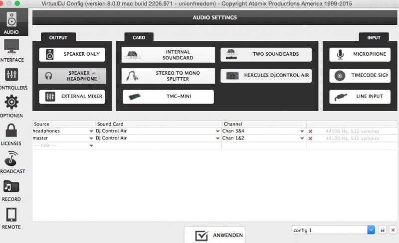

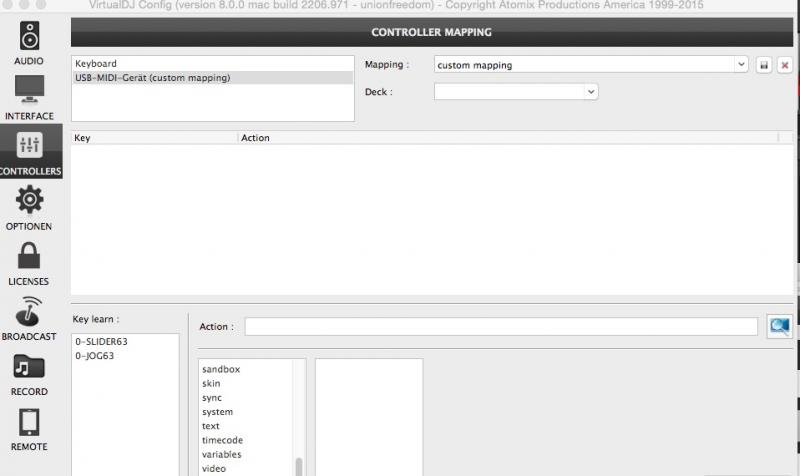

Hallo,
sorry für die späte Antwort. Also so sieht es auf meinem Mac aus:
Der Controller scheint nicht richtig erkannt zu werden, von der Software. Mit nem anderen DJ Programm wird sie aber erkannt.

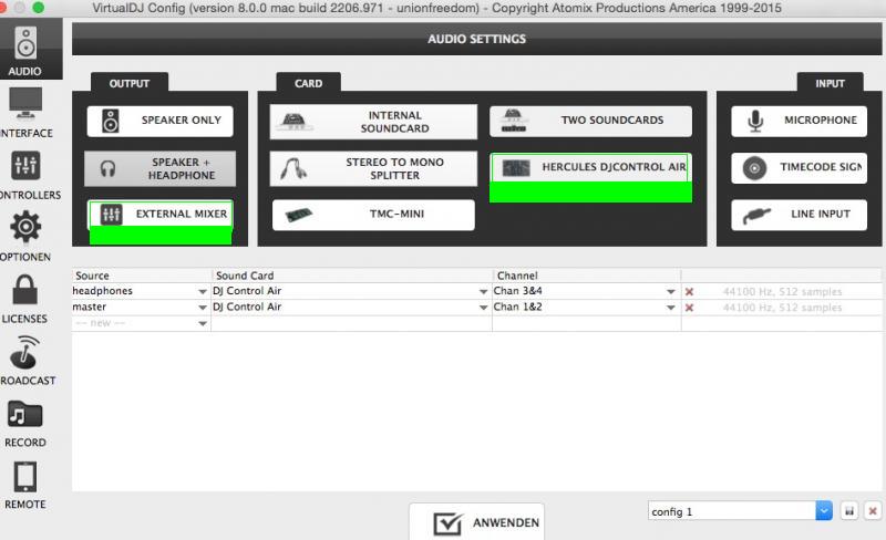

Klicke mal wie im Bild (grün markiert) bei Output auf External Mixer und wähle dann bei Soundkarten die Hercules DJ Controll Air aus,sollte dann doch eigentlich funktionieren.
Unten dann unter Source Deck1 und Deck 2 auswählen und die Channel/ Kanäle mit Channel 1&2 und Channel 3&4 zuweisen.

Die Musik Ausgabe sowohl Kopfhörer als auch Master funktionieren ja ohne Probleme. Nur scheint VDJ 8 den Controller für das Mapping nicht richtig zu erkennen.
Ich kann da auch Rechtsklick und Rescann Devices machen, aber bei den Mappings wird er einfach nicht angezeigt. Unter Windows geht alles. Mhm..
