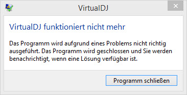

Mir ist zusätzlich auch aufgefallen das VirtualDJ mit dem NV gern abstürzt, dass kommt gern vor wenn man die Effekt Regler bedient!
zB. wenn ein Song spielt und ich möchte einen langzogenen Bass oder eine Pause mit zB. FlanJet auffrischen und drehe dabei an den Effekt Reglern, dann stürzt Virtual DJ mit dieser Meldung ab...

Das kann aber auch an einem Effekt liegen, der nicht kompatibel ist.
Beobachte mal ob es immer dann abstürtzt, wenn ein bestimmter Effekt selektiert wird.

Sowas hatte ich auch schon vermutet und so war es auch, daher hatte ich das Topic auch außer Augen verloren.
Es war FlanJet ein VirtualDJ 7 Effekt und Leider auch mein Lieblingseffekt...
Hatte später nochmal die Effekt Beschreibung gelesen und gesehen das der Effekt wohl nicht direkt VDJ8 unterstützt.
Hab den Effekt gelöscht und spiele derzeit ein wenig mit paar anderen rum und bis jetzt trat der Fehler auch nicht mehr auf.
Topic kann gern geschlossen werden, meine Fehler sind behoben :)
