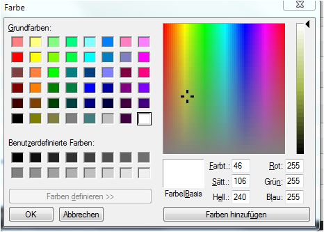

wenn ich mir Filter Folder anlegen will, die nur Titel gemäss ihrer Farbe finden sollen. Gibt es eine Auflistung, wie die Farben tatsächlich alle heißen ?
bei Filter "Color is green" oder "Color is red" geht das ja relativ einfach und schnell. Bei den vielen Farbkästchen ist wohl aber jeder Farbe ein weiterer Name zugeordnet. Welchen Filternamen kann z.B. für hellblau eingeben ? "Color is lightblue" geht schon mal nicht ...

ich würde mal in die Datenbank (database.xml) schauen und da nach dem Tag "color" suchen bei dem gewünschten Song. Dort steht der Wert der Farbe, den würde ich mal im Filterordner ausprobieren.

ich hatte da auch lange gerätselt und meine Erkenntnise in die Wiki geschrieben. Solange man sich auf die Grundfarben beschränkt werden diese in den Filtern "group by color" mit Farbnamen benannt. Ansonsten nur mit RGB Werten. Beides (Namen und RGB Werte) funktionieren auch als Einzelfilter
Also 20 Tracks mal schön bunt machen und dann über Group by color die Namen anzeigen lassen
