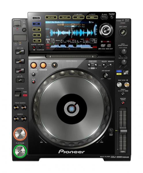

olá boa noite, explicando melhor a minha dúvida:
Não seria TOUCHBREAK, e sim um recurso que a 2000 nexus possui de ajustar o peso do Jog para mais leve ou mais justo ou pesado.
Eu uso o Macbook pro e ligo po HID, e acontece que aparentemento por causa da vibração causado pelos sub graves a cdj faz com que a track fique "andando" (deixo ela no Cue e ela sai, tanto pra frente quanto para traz).
Isso por exemplo não acontece com controladoras, sei que são situações distintas.
No meu caso já tentei o ajuste de sensibilidade de jog weel do virtual mas fica muito "pesado" para que pare de ocorrer o defeito.
Aguardo reposta
Obrigado
Aguardo reposta
Obrigado

Não é uma situação distinta, ao funcionar em HID sua CDJ-2000 vira um controlador.
Me explique melhor como é o ajuste de peso, também gostaria de saber onde ajustar isso na minha CDJ-2000NXS.

speed;
"CDJ 2000 NEXUS JOG ADJUST <<<LIGHT and HEAVY>>>
Ao lado esquerdo de Vinil e Cdj Jog Mode
