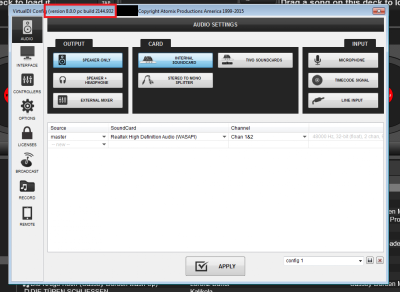

Du musst dir erst die aktuelle Beta ( 2144) installieren ( einfach V8 starten und ein paar Sekunden warten... update sollte automatisch starten sofern du online bist)
checkUpdates sollte in den Settings/ Optionen auf "yes " stehen.
V8 schliessen und wieder öffnen und im Licence Tab prüfen ob oben im Header die aktuell Build Nummer dargestellt ist.
Danach dann bitte nochmals testen...
kannst du mir bitte den oben genannten satz noch mal genauer erklären
Vielen Dank schon mal
Posted Fri 06 Feb 15 @ 9:15 am
öffne einfach die vdj config und schau da oben was drin steht (Build 2144.???)

Ok vielen Dank geht wieder
