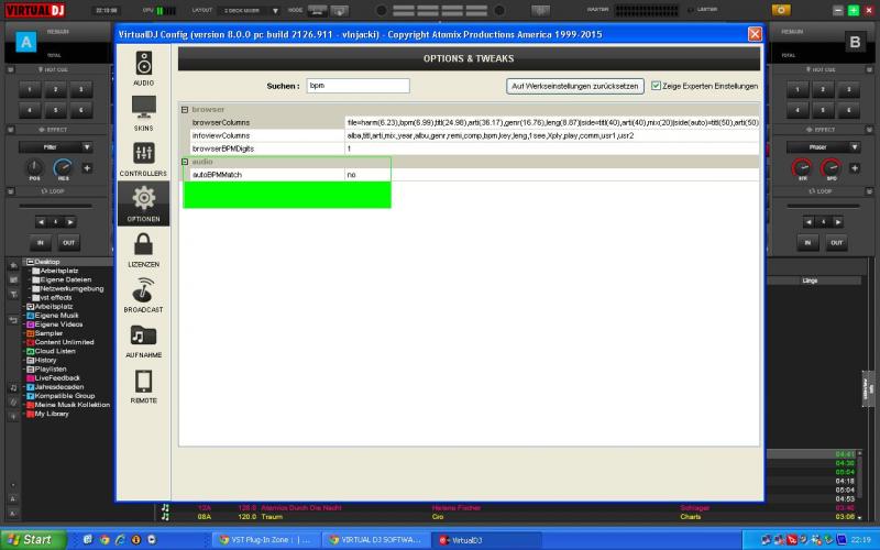

Für das BPM Problem bitte in den Settings/ Optionen/ autoBpmMatch auf NO stellen

Schau mal unter Settings/Optionen/Audio autotBPM=No hast,
bei ja gleicht es nämlich automatisch an.

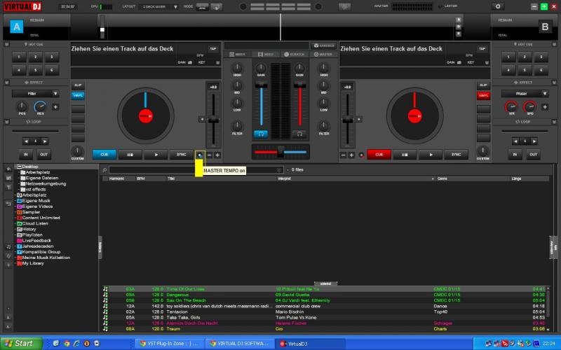

Meinst Du Mastertempo ?

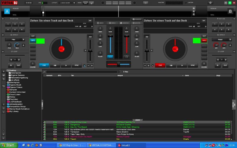

das kannst du an dem kleinen Punkt im Skin auch ein-ausstellen,genauso ist dort Smart Play,Smart Cue.
Zu 3:
Schau mal ob du bei beiden Decks im Skin Vinyl aktiviert hast,im Skin-Bild grün markiert wenn nicht kannst du nur Pitchbenden /bzw leicht Vor-Zurückdrehen mit dem Jogwheel,zumindestens ist das bei meiner VMS2 so.

Der vorgenannte Tipp Mastertempo ist wohl tatsächlich dein Problem.
