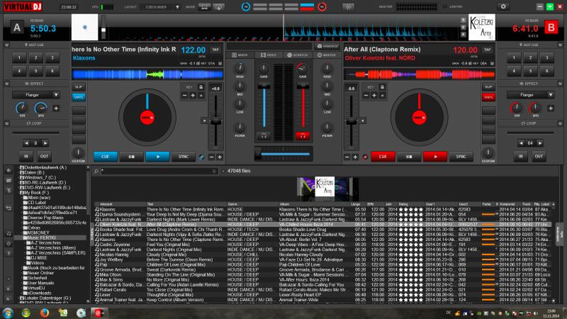

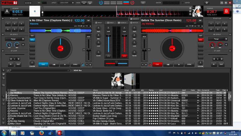

Hallo nochmal
Ich denke mal ich habe jetzt zumindest ein Problem lösen können. Ich Idiot habe die falsche Database kopiert.... aber trotzdem ist da immer noch Sache mit der Farbe....
Das untere Bild ist vom Laptop. Ich habe circa 800 Titel in der PC-Datenbank orange makiert, aber keiner ist auf dem Laptop in orange. Woran könnte das liegen?
Danke für eure Hilfe.

Die Farben werden in dem \documents\user\virtualdj\virtualdj ordner abgelegt - einfach mit kopieren.
Gruß, Heiko
