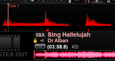

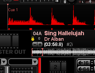

Hab die Option nun abgewählt, das VD8 am Anfang des Tracks steht, wo es los geht.
So sieht es in V7 aus:
So der gleiche Track in der V8 - der Cue 1 ist ein paar Millisekunden nach hinten verschoben...
Lg Stefan
