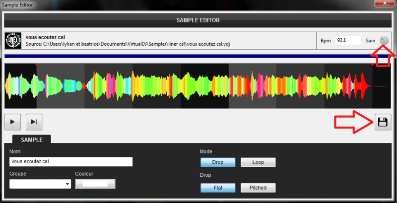

Coucou seb
il faut aller dans l'éditeur de sample pour régler le gain à ta convenance et sauvegarder ;)

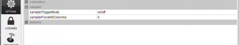

Salut Lylian, avec la petite disquette noir je présume?
Dans les options il faut mettre quoi ?
Merci Lylian
Merci Lylian

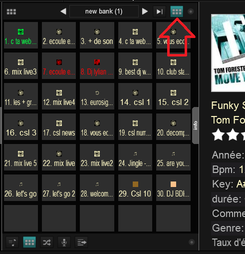

Non
tu va sur ta banque de sample et clic sur l'onglet (flèche rouge)

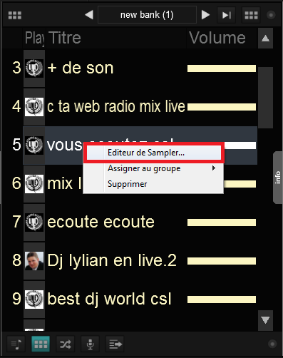

tu fais un clic droit sur le sample à modifier (dans le menu déroulant "éditeur de sample")
dans l'éditeur tu règle ton gain (flèche du haut) puis tu sauvegarde en cliquant sur la disquette
tu fais la manip pour tous les sample à modifier ;)

Dans la fenêtre du sampler clic droit sur le sample --> Editeur se sample...
