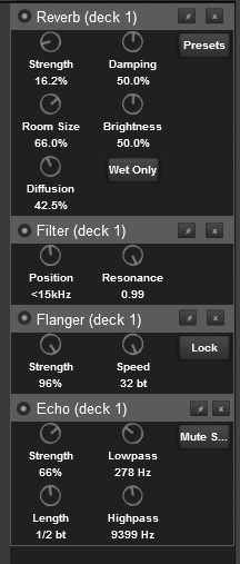

Y el del skin por defecto no te sirve?, con el boton + de los efeectos deberia verse asi:

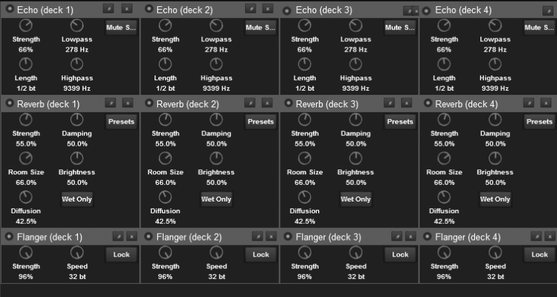

¿Y para ver los efectos de los 4 decks a la vez, como se haría?
Asi mismo como te explique se hace. Con cuatro deck cada uno con sus efectos quedaria asi (puedes colocar mas e tres efectos incluso a cada deck):

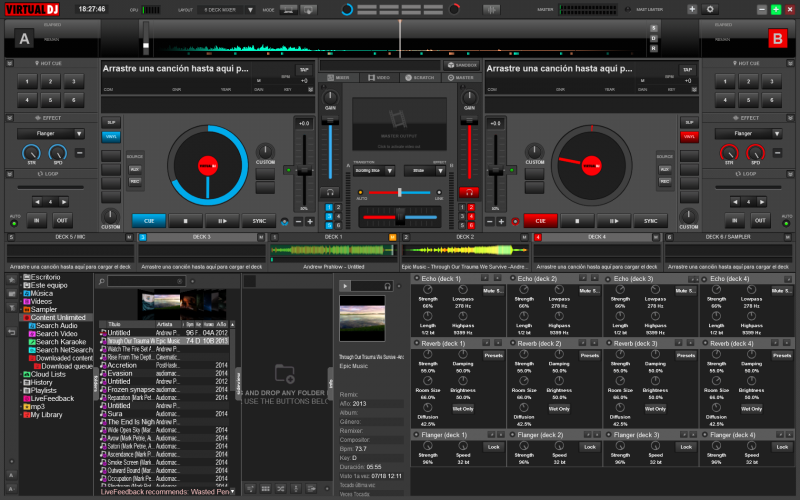

Bueno ,algo que se acerca a lo que estais planteando ,pero tendréis que tener dos monitores conectados
Black_Millenium_v2 for 2 Screens 1280x1024
DJ Chris Dodge
http://www.virtualdj.com/addons/15251/Black_Millenium_v2.html
