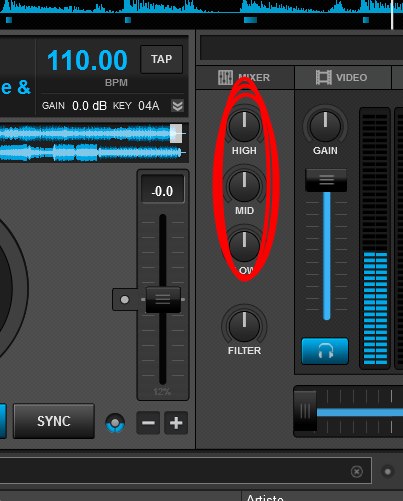

j'utilise un controller Denon MC-6000 en mode int-mix avec VDJ8, j'aimerai pouvoir utiliser aussi les réglages high/mid/low sur la skin.
ça fonctionne ou pas suivant les mises à jour !!

je parle des boutons high/mid/low sur la skin d'origine de VDJ8, ils tournent mais ne changent pas le son aprés la dernière misa a jour de VDJ8 (8.0.0.1834)
ça fonctionne sur ma denon, mais j'aimerai avoir la possibilité d'avoir une marge supplémentaire car sur certaines installations, il manque souvent des basses

la skin n'est pas en cause, c'est VDJ8

Si tu utilises la Denon en mode int-mix (mix interne) c'est la Denon qui contrôle les réglages.
Ton mapping est dans ce cas, configurer en mode "Fake" sur les contrôles (tu peux le vérifier dans le mapping)
De toute façon c'est soit ta Denon qui pilote les réglages, ou soit c'est VDJ.
Les deux les deux en même temps ne sont pas possible !

Comme je t'ai expliqué plus haut, c'est soit ta Denon qui contrôle les paramètres, soit c'est VDJ
Les deux en même temps est IMPOSSIBLE ...
Regarde cette documentation (spéciale pour ta Denon) et tu verras qu'il est clairement indiqué ce que je te dis !
http://www.virtualdj.com/homepage/jpboggis/blogs/4365/Denon_DN-MC6000_Configuration_And_Troubleshooting.html
A se passage: "2 deck external hardware mixer configruation:"
Maintenant VDJ8 change le mapping AUTOMATIQUEMENT, donc si tu as VDJ7 d'installé en même temps avec VDJ8, et bien VDJ7 ne sais plus contrôler les paramètres Aigus, Med, Bass, et Gain, car VD8 à placé le MOTS "FAKE" ou "NOTHING"dans le mapping (ce qui fait bouger les boutons dans la skin mais ne change pas les réglages sonore, ils ne font rien !).
Si tu veux que VDJ contrôle ces paramètres, il faut que tu places ta Denon en mode "MIXING MODE" et que tu corriges le mapping ...
C'est exactement le même problème avec la VMS4 ou autre contrôleur du même genre.

merci L.Z.D., j'ai déjà cette mise à jour du firmware depuis qu'elle est sortie, et effectivement, quand VDJ7 est ouvert en même temps que VDJ8, les réglages sur le logiciel sont impossibles, mais si je n'utilise que VDJ7, c'est possible.
Donc il faut que je trouve la façon de modifier mon mapping pour que ça fonctionne
Posted Sun 22 Jun 14 @ 7:44 am
tu ouvres les 2 versions de VDJ en même temps ?
sinon question mapping c'est très simple à modifier :
Settings -> Contrôleurs -> sélectionne ton contrôleur et ton mapping est affiché.
tu devras identifier les potards de tonalité et mettre les scripts :
deck 1 eq_mid
deck 1 eq_high
deck 1 eq_high
et
deck 2 eq_mid
deck 2 eq_high
deck 2 eq_high
en revanche le scripts qu'ils conseille de mettre en Oninit je ne pourrai te dire s'il faut que tu le mettes. A priori c'est uniquement si tu as l'ancien Firmware....
deck 1 eq_mid
deck 1 eq_high
deck 1 eq_high
et
deck 2 eq_mid
deck 2 eq_high
deck 2 eq_high

bon, après plusieurs heures de tests et modif de mapping sous VDJ8 je n'ai pas de solution.
suivant les modif: high/mid/low/ et level fonctionnent indépendamment ou sont associés ou ne fonctionnent plus du tout, ni sur le logiciel, ni sur la denon.
par contre, sous VDJ7, je peux régler high/mid/low/ et level sur le logiciel et sur la denon indépendamment !
j'ai ouvert VDJ7 et 8 en même temps pour les tests
Posted Sun 22 Jun 14 @ 9:59 am

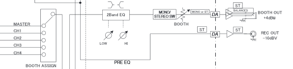

Bonjour
Si tu t'es bien expliqué ...
Mais ce que tu veux faire n'est pas disponible dans VDJ !
C'est le contrôleur qui envoie l'information en midi à VDJ pour lui dire comment il doit gérer les contrôles !
En mode "Int-Mix" là c'est le contrôleur qui gère TOUS en autonome (les boutons sur la skin sont placés en "Fake" pour les voir bouger mais n'agissent pas sur le son.)
En mode "PC MIX" là c'est VDJ qui gère TOUS les contrôles.
Ce qu'il faut savoir c'est lors de l'installation de VDJ8, il crée un mapping automatiquement suivant comment est configuré le contrôleur.
Si il est en "Int-Mix" il place les contrôles comme cela "deck 1 fake_eq_mid" (idem avec les Med, Bass et Gain)
Si il est en "PC MIX" il place les contrôles comme cela "deck 1 eq_mid" (idem avec les Med, Bass et Gain)
Si tu passes de "Int-Mix" à "PC MIX" et bien le mapping ne change pas !
Tu es toujours comme cela "deck 1 fake_eq_mid" (idem avec les Med, Bass et Gain) et donc la aucun contrôle ne fonctionne NI sur VDJ ni sur ta Denon !
IL faut modifier manuellement le mapping, et redémarrer VDJ pour que cela soit pris en compte !
Oui c'est la seule possibilité que tu as !
La particuliarité de cette Denon c'est de reprendre le signal INTERNE et EXTERNE et là tu peux faire ce que tu demandes !
(Capture du shéma de ta table en page 33 de la doc PDF)
Bonne soirée, Cordialement L.Z.D
PS Merci pour tes remerciements cela fait toujours plaisir :-)
