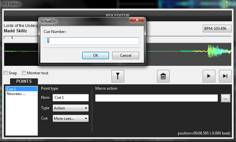

Bonjour
Dans le POI éditor il est possible de créer plus de 7 point cue
Par contre il y a la partie Action, a tu testé pour voir si tu peut créer une action dans freestyler ?

Je n'ai pas testé sur Virtual 8 mais sur virtual pro7.4 il est possible de faire 10 Cue
Ca serait vraiment dommage qu'il ne soit plus possible de faire plus de 7 cue sur VDJ8 pour un evolution
De même je n'ai pas encore testé le plugin freestyler sur VDJ8 je vais essayer ce soir
Posted Tue 27 May 14 @ 4:52 am
Oup's désoler je pensais que tu parlais de la V8.
Posted Tue 27 May 14 @ 5:05 am

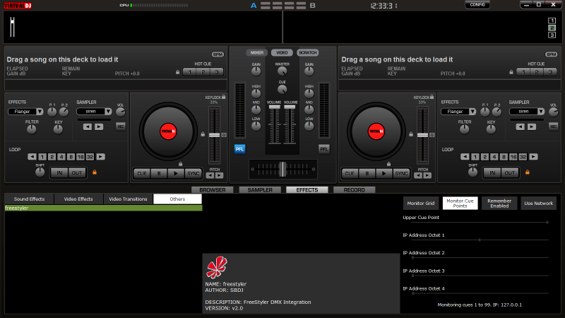

Salut,
Le plugin de sbdj ne fonctionne pas encore sur vdj8, il y travaille parait-il.
Par contre, le plugin fonctionne très bien avec la version 7.4.1 ET AVEC FREESTYLER 3.5.5. La preuve, c'est avec celui-la que j'ai fait mes essais.
A partir du moment ou tes deux pc (moi j'en utilise un pour les lights et un pour vdj) sont bien configurés (câble croisé ou wifi) et que tu as mis les bons settings sur le plugin, tu vas voir apparaitre dans Freestyler en haut a droite une icône "remote controlled"
Sur le plugin sbdj, la case "use network" doit être blanche, ce qui signifie qu'il communique bien avec l'autre PC.
Le fichier avec les commandes est le fichier Sendmessage and TCPIP.pdf qui se trouve dans freestyler/documentation.
Pour les cues tu mappes le clavier avec par exemple CTRl+A = set_cue 12 & cue_name 12. Quand tu mettras ce cue, une pop-up te permettra de changer son nom. Tu mets alors la commande pour freestyler du genre FS:272,255. Dans la doc tu verras que 272 correspond au toggle du bouton 1 de la cuelist. 255 met à 1 (si les deux applis sont sur le même pc, tu dois mettre 1 à la place de 255).
J'ai vite fait un résumé, j'espère que ça t'aidera, si tu veux plus d'infos, n'hésite pas.
Georges.
Georges.
Posted Tue 27 May 14 @ 12:06 pm

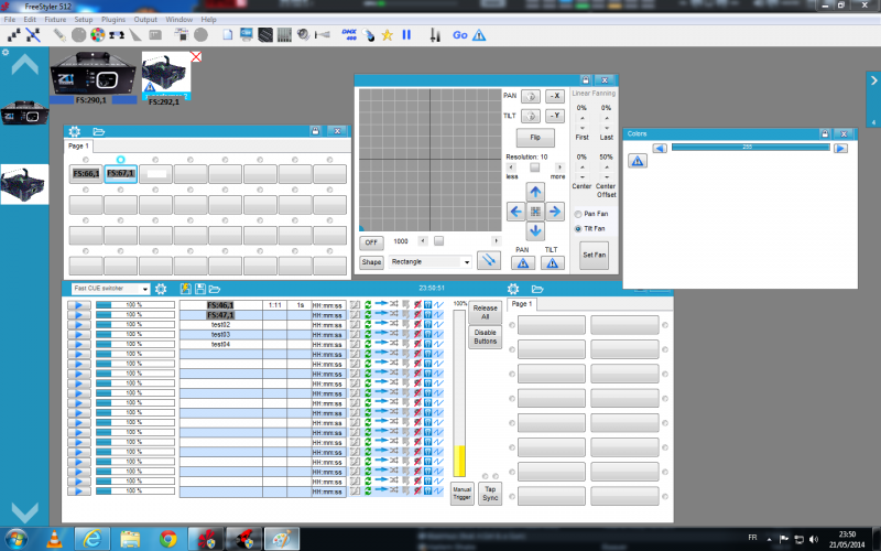

Merci pour ta réponse
Je n'utilises qu'un pc pour tous
J'avais déjà trouvé quelque info sur les forums anglais pour lancer les séquences avec la commande FS:47,1 pour la séquence2 et que sur un PC simple il faut mettre 1 à la place de 255 je suis même amusé à enchainer les séquences (http://youtu.be/B_U3ODYnDt8)
J'ai aussi trouvé d'autre commande pour d'autre action dans freestyler à partir de virtual mais je ne trouve pas cette documentation qui explique que la valeur 47 est la séquence 2
Voici les commandes que j'ai trouvé
Juste pour confirmation que le plugin ou l'option je ne sais pas trop comment l'appeler pour VDJ8 est en court d'intégration il faut juste aller lire les forums anglais
il serait bien de prévoir une évolution supplémentaire sur le plugin freestyler pour VDJ8 comme pouvoir mettre plus de 10 cues ou plusieurs commande freestyler dans un cue

1-Acheter un convertisseur USB-DMX
http://www.boutique-electroconcept.com/boutique/controle-dmx/interfaces-usb-dmx/interface-isolee-usb-vers-dmx-512-xlr-3-points.html
2- Télécherger Freestyler
http://users.telenet.be/freestylerdmx/setup.exe
3- Regarde les tutos déjà existant sur you Tube pour apprendre à utiliser freestyler et créer une scène et des séquences
https://www.youtube.com/watch?v=wiedFp-vOWo
https://www.youtube.com/watch?v=z127zPFn4uc
https://www.youtube.com/watch?v=Ed2Am9kj5ds
4-Télécharger le plugin freetyler pour Virtual DJ 7 .4 pro et installer
http://fr.virtualdj.com/addons/15834/freestyler.html
5- lancer freestyler puis virtual DJ
6-Créer des cue sur une chanson ou viédo
7-Renommer les cues avec une commande freestyler par cue (exemple FS:47,1)
"FS:" + "Code" + "," + "Sendmessage Argument"
listing des commandes dans
C:\FreeStyler\Documentation\Sendmessage and TCPIP
8-Dans virtual dj,vérifier dans "effets"-> other-> freestyler-> cliquer sur monitor cue points
9-Lire la chanson
exemple:
https://www.youtube.com/watch?v=QSJPbuVa-f4
Demo projet freestyler virtualDJ
https://www.youtube.com/watch?v=B_U3ODYnDt8
