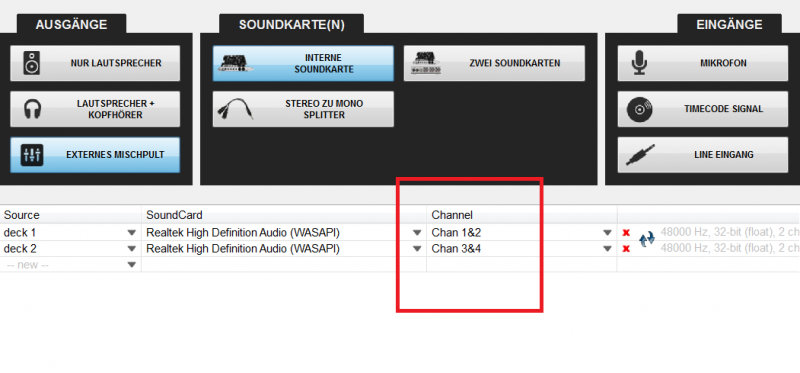

Hm, da direkt mal eine Frage. Bin etwas verunsichert. Bis gestern war 3,1,2,4 für die VMS 4.1 richtig. Sonst waren die Kanäle vertauscht. Habe heute nochmal die Datei controllers aus dem Ordner Devices gelöscht um nochmal sauber von vorne zu testen. Jetzt ist 3,1,2,4 falsch und 1,2,3,4 passt. In den ASIO Settings habe ich:
Midilog 2 - Out 1 + Out 2
Midilog 3 - Out 3 + Out 4
In den Sound Einstellungen von VDJ 8 habe ich:
deck 1 - Out 1 & 2
deck 2 - Out 3 & 4
Es gab aber scheinbar auch nochmal ein Update (vorher .632 jetzt .644). Hat sich die Stelle geändert?
Ich will hier halt wissen wie es richtig ist und warum, und es nicht nur "zufällig" zum laufen bekommen.
Gruß, Christian

Wie gehört das denn zusammen? In dem Parameter mixerOrder steht bei mir 3124. Unter Controllers bei Deck: Automatic (1, 2, 3, 4).
Audio steht auf:
deck 1 - ADJ ASIO - Out 1 & 2
deck 2 - ADJ ASIO - Out 3 & 4
Und in den ADJ ASIO Settings selbst:
Midilog 2: Out 1 / Out 2
Midilog 3: Out 3 / Out 4
Das passt ja soweit alles bis auf das 1, 2, 3, 4 unter Controllers?!
Gruß, Christian
Audio steht auf:
Gruß, Christian

In den ASIO Einstellungen der VMS 4.1 sind die mittleren beiden Kanalzüge (Midilog2 und Midilog3) auf Out1/2 sowie Out2/3 konfiguriert. In den Sound Settings von VDJ ist deck1 auf Out1/2 sowie deck2 auf Out/3/4 geroutet. Das passt, keine Fragen, nur zur Vollständigkeit. In der Option mixerOrder steht 3124, auch das kann ich nachvollziehen, denn die inneren beiden Kanalzüge sind aus Sicht von VDJ für deck1/2, die äußeren beiden (Midilog1 und 4) für deck3 und deck4 zuständig. Was ich NICHT verstehe ist, warum unter Controllers der Wert Deck auf Automatic (1,2,3,4) richtig ist?
Erste Frage: Warum muss das zusätzlich zu mixerOrder nochmal definiert werden?
Zweite Frage: Wieso ist hier 1,2,3,4 und nicht auch 3,1,2,4 korrekt?
Gruß, Christian
Gruß, Christian
Posted Fri 16 May 14 @ 5:21 am

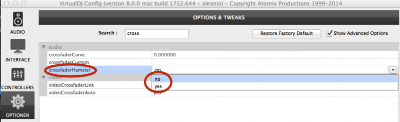

Also bisher war die Lösung des (zumindest meines) Problems noch nicht dabei.
Ich beschreibe es mal anders:
Deck 1 läuft. Es kommt allerdings nur ein Ton, wenn der Crossfader (sowohl am Controller als auch im Mapping) so steht, dass ich eigentlich Deck 2 hören müsste.
Posted Fri 16 May 14 @ 10:22 am
OK, jetzt hab ichs: "crossfaderHamster" heisst die Einstellung unter Options.
Keine Ahnung, was das bedeutet, jedenfalls ist es jetzt nicht mehr falschrum ;)
Posted Fri 16 May 14 @ 10:32 am
