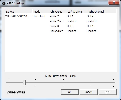

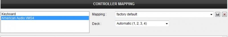

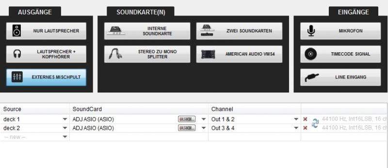

Hallo Heiko,
mag sein, dass ich quer denke. Ich zeige dir mal meine Einstellungen, vielleicht wird dann klar warum ich da nicht hinter steige:
Ich nutze die Kanalzüge Midilog 2 und Midilog 3 für VDJ, Midilog 1 und Midilog 4 sind für CD Player. Mit diesen Einstellungen funktioniert alles wie es soll. Die Frage die ich habe ist aber warum es mit Decks: Automatic (1, 2, 3, 4) funktioniert? Hier würde ich erwarten das der Fader von Midilog 2 das rechte Deck steuert und Deck 1 gar nicht steuerbar ist, weil Midilog 1 auf Analog steht. Würde da Automatic (3, 1, 2, 4) stehen wäre es für mich logischer.
Verstehst du nun meine Fragezeichen im Kopf?
Gruß, Christian

Ähm...kann sein dass ich mich bei überfliegen vertan habe...der 4in4out Modus ist eigentlich dazu da, auf Midilog 1 und 4 ein Timecode Signal einzuschleifen. Sollte das so sein...Asche auf mein Haupt...und ich hab nichts gesagt....ansonsten solltest du 8out fahren und Midilog 1 und 4 auf analog stellen wenn du nur CD Player dran hast...

Ich persönlich hab die 8out Einstellung im Asiopanel, d.h. Midilog 1 = 1+2/ Midilog 2 = 3+4 usw....
Im Deckrouting von VDJ ist Deck 1 + 2 die MITTLEREN Volumenfader als Deck 1 " Midilog 3+4 und Deck 2 = Midilog 5+6
Deck 3 wäre somit Midilog 1+2 und Deck 4 Midilog 7+8
So kann ich alle 4 Decks über VDJ steuern, sollte ich mal CDJ´s dran haben schalte ich CH1 und CH4 von USB auf analog und kann "oldschool" arbeiten

Hallo Rob,
ja stimmt, 8-Out ist auch bei mir richtig. Ich hatte es also von Anfang an falsch, da ich die ganze Zeit auf 4-Out gearbeitet habe. Somit hat sich aber auch meine Frage erledigt. Nach der Umstellung auf 8-Out ist alles sauber auf 3,1,2,4 konfiguriert, 4 Decks in VDJ läuft auch wie es soll, analog konnte ich gerade nicht testen.
