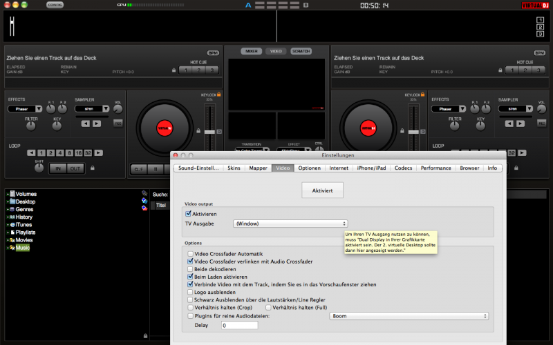

Ich habe ein 15 Zoll mit i7 Prozessor.
Das Problem ist, ich kann bei Virtual DJ unter Config_Video den Fernseher gar nicht auswählen den ich angesteckt habe.
Heißt er erkennt ihn nicht. Es erscheint aber eine Meldung das die 2. Grafikkarte aktiviert werden muss. Siehe Bild unten.Da ist das nächste Problem, wie funktioniert das? Laut Systemeinstellungen unter Energy sparen wechselt er automatisch die Karte, je nach Anforderung.
Wenn ich unter Systemeinstellungen des Mac gehe und auf Monitore erscheint der Fernseher als 2. Monitor, wird also erkannt.
Vielleicht hat jemand von Euch ein paar screenshot zu den Einstellungen die ich am Mac vornehmen muss.
Oder sonstige Tipps....
Hab in kürze ne große 90er Party mit Videos, wäre also echt dringend.
Vielen Dank.....

2te Karte aktivieren.
http://www.virtualdj.com/homepage/Haui70/blogs/4766/Macbook_Pro_OSX_video_settings_.html
Aber es sollte auch funktionieren wenn Du das nicht gemacht hast.
Hast Du oben anhand der beiden Apple Links das OSX für die Nutzung eines zweiten Monitors eingestellt?
Sieht man auf dem angeschlossenen TV den erweiterten OSX Bereich?
Wenn das nicht der Fall ist, brauchst Du VDJ erst gar nicht starten, sondern deine OSX Einstellungen passen nicht.

Hab gestern alles versucht, keine Chance. Virtual erkannte den Fernseher nicht. Auch Virtual mehrmals neu gestartet.
Um es kurz zu machen. Rechner heute morgen hoch gefahren und es funktionierte.
Hab dann die 2. Soundkarte u die Energyoptionen wieder auf Sparmodus gestellt um zu sehen was passiert und Du hast recht, es funktioniert ebenfalls.
Ich hab nix geändert seit gestern, wars wieder die alte Falle Rechner neu starten nach Änderungen ?? (-.
Vielen Dank auf jeden Fall für Eure Hilfe.

Grafikkarte meine ich. Sorry!
Dann kommt das Hintergrundbild von meinem Desktop ohne Dateien auf dem TV. Kann dann an meinem Mac auch alles machen ohne die Vorgänge im TV zu sehen. So sollte es auch sein dachte ich, oder gibts noch etwas zu beachten??
Bzw. wie oder woran erkenn ich den erweiterten Bereich den Du ansprichst?
Posted Fri 11 Apr 14 @ 9:18 am
Nö, dann paßt es!
Wenn Du dann im VDJ Config - Video den TAB anklickst und dann das Dropdown Menüe dort öffnest, was siehst Du da?
Kannst Du das als Screenshot einstellen?
