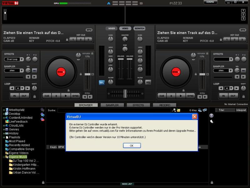

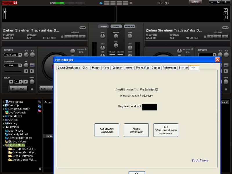

Ja funktioniert einwandfrei,mit der VDJ 7.4.1. Pro Basic und der VMS2 natürlich nur immer für 10.Minuten testweise,
danach wird der Controller abgeschaltet.
Die VDJ LE 7.4 VMS2 habe ich nicht auf meinen alten Notebook drauf,sondern nur die VDJ 7.4.1. Pro Basic
mfg,Dirk

Dürfte eigentlich mit der Basic nicht funktionieren da diese keine Controller Unterstützt....
Posted Sun 23 Mar 14 @ 8:04 am
Doch Testweise für 10 Minuten pro Neustart,genauso wie die VDJ Home Free .
mfg,Dirk
mfg,Dirk
Posted Sun 23 Mar 14 @ 8:15 am
lol...stimmt für 10 Minuten....den kleinen Zusatzt hattest unterschlagen......;-)
Posted Sun 23 Mar 14 @ 8:52 am
Ja stimmt,das hatte Ich vergessen zu sagen,das es immer nur für 10.Minuten Testweise pro Neustart geht.
mfg,Dirk

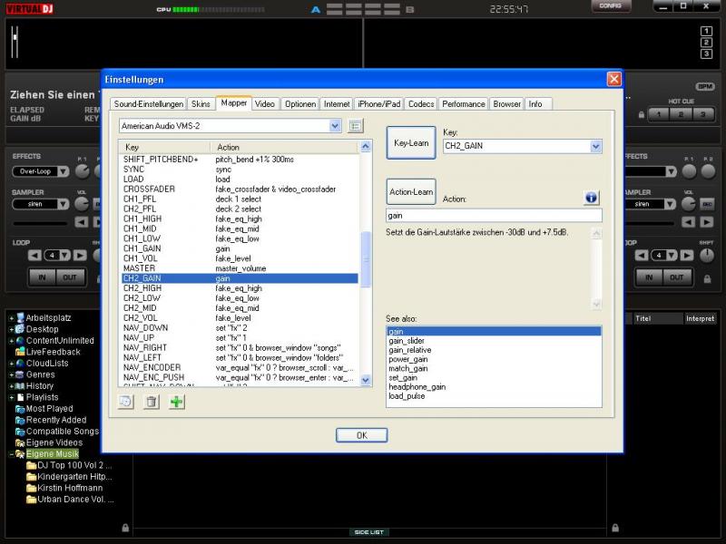

Soweit ich weiss, sind die Gainregler der VMS2 im nativen Mapping der Pro leider nicht rausgenommen worden. Aus eigener Erfahrung sage ich daher: Entfernt den Eintrag im Mapping um wirklich nur über die Gains des Analogmixers zu verfügen. Lasst ihr es drinn, dann sehr vorsichtig beim drehen sein!
Posted Sun 23 Mar 14 @ 3:08 pm
In der VDJ 7.4.1. Pro Basic steht das unter dem VMS2 Mapping,siehe Bild:

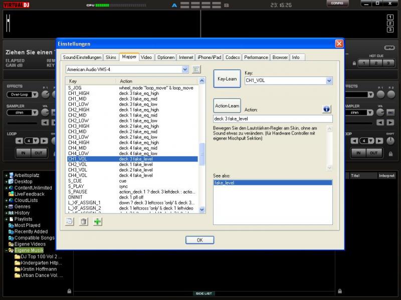

Hab es gerade nochmal überprüft...das Mapping der VMS 4.1 enthält definitiv KEINEN Gain Befehl....
Posted Sun 23 Mar 14 @ 5:04 pm
Die ältere VMS4 enthält auch einen Fakebefehl für den Volumen / Gain pro Kanal,siehe Bild,ob es beid der VMS4.1 ist kann ich nicht prüfen da sie in meiner VDJ 7.4.1. Pro Basic nicht im Mapping aufgeführt ist:
mfg,dirk
