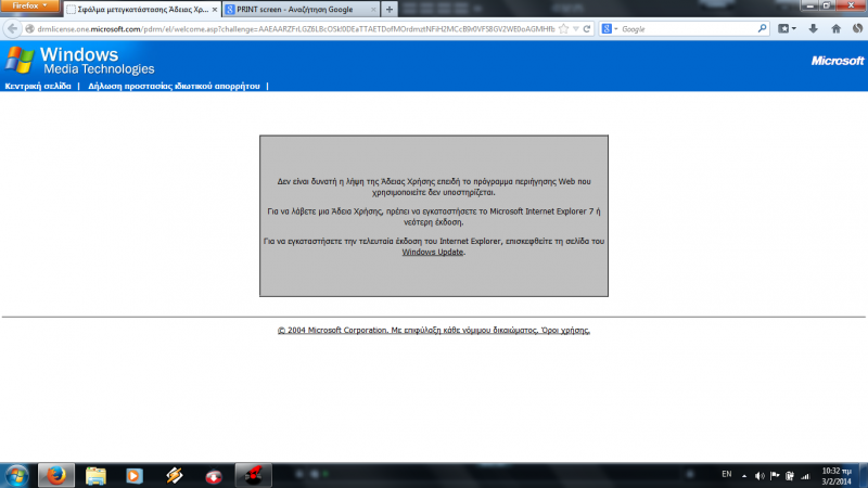

Btw, to mynima lathous den fainetai sto post sou. H foto den anevike pote mallon (isws einai poly magali ? )

Κατ αρχας ευχαριστω.Επισυναπτω το αρχειακι ξανα.Ναι dj dad εχω φτιαξει τον φακελο που συνιστας και απο εκει κανω scan for bpms.Δυστυχως πρεπει να κανω analyse ολη την μουσικη μου.

An theleis, anevase to se kapoion server, kai steile to link me ena ticket
http://www.virtualdj.com/contact/index.html
EDIT .. ah ok..twra to eida to link hehe Tha to koitaksoume.
EDIT2. Mallon etsi einai opws to leei o Giwrgos. Deixnei oti einai Protected. To eixes agorasei apo iTunes ? An , nai mallon einai DRM protected kai paizei mono apo kei. Yparxei mia ypiresia iTunes Plus, pou sta ksekleidwnei (me kapoio mikro kostos nomizw), gia des to.
