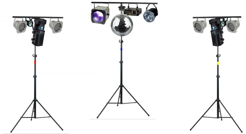

Actuellement j'ai
- 4 vieux PAR56 halogènes
- 2 scan Contest
- 1 petit lazer
- 1 strobo
- 1 Revo 4
- Un boule à facette
le tout sur 3 pieds :
J'aurai aimé actualiser les PAR afin de les commander en DMX et plus avec un chenillard, et de réduire en même temps la puissance des lights (4 vieux PAR = 1200W). En même temps j'aurai aimé alléger le matos, car pour les PAR il faut une barre de soutient alors qu'une barre à led on peut la fixer direct sur le pied. Pour finir ça me fait des câbles en moins.
Et surtout ça réduirai le volume pour le transport pour ne plus passer par une location de camionnette.
Tu pourrais me donner les modèle de tes PAR à led afin que je puisse me faire une idée ? Car il y en a tellement !! Est-ce qu'ils rendent autant que des PAR à halogène ?
Question revendeur, là où je suis il n'y en a plus (Moselle Est). Tous ont fermé avec la venue d'internet...

Par contre, j'ai arrêté de travailler avec des pied en T. C'est laid à souhait. Les totems c'est beaucoup plus classe.
Et en fait, tu changes de façon de travailler avce des PARs. Tu éclaires toute la salle avec de l'éclairage d'ambiance, donc tu n'as plus vraiment besoin de lumières "locales" sur un pied en T pour éclairer ta piste. Elle est largement assez éclairée avec la lumière ambiante de tes PAR. Les scans/lyres/lasers viennent juste rajouter un peu de mouvement, rien de plus. Je t'assure, c'est vraiment mieux, à des années lumières de l'éclairage local sur structure ou pied en T.

Les barres LEDs ne te donneront jamais le résultat que tu pourrais attendre car les LEDs sont sur toute la longueur, les pars tes LEDs seront condensées, donc un faisceaux bien nikel et encore, je te conseille une fois de plus de les prendre en 3W au minimum car c'est ce qui se rapprochera le plus des halogènes, les 10mm moi j'en ai je les utilises en éclairage de salle, pas chers, un faisceau bien suffisant et qui peut se prendre un coup de pied par un mioche sans que tu te manges les doigts de rage.
Je te disais plus haut, j'ai une barre et je l'utilise uniquement en éclairage déco derrière un paravent lycra, je connais un gars qui en utilise aussi en déco de salle en HF (ADJ, je sais plus quel modèle), faut savoir que la LED 10mm c'est pas tip top en éclairage de piste, c'est pas assez puissant (bien que ça puisse suffire pour certains, moi pas).
Pour réagir au fait que les pieds et barres T ou encore un pont c'est pas top, je suis d'accord et pas d'accord.
Le pont oui, trop gros, trop chiant à trimbaler, à monter etc... Mais les pieds et barre T suis pas tout à fait d'accord, si l'instal est bien faite, avec de bons appareils, ni trop ni pas assez, ça rend très bien. Faut dire qu'on voit beaucoup d'instal avec des passages de câbles ni fait ni à faire, des rallonges blanches avec des multiprises blanches etc...
Samedi j'ai un anniversaire, je vais faire quelques photos si ça vous dit.
Les totems c'est vraiment top, mais le prix fait mal, moi j'y passerais un jour si je progresse assez, 4 totems ça fait classe, bien disposés dans la salle, avec des lyres et des beaux pars (bon là je dois me réveiller je rêve debout).
