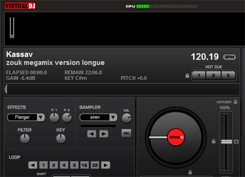

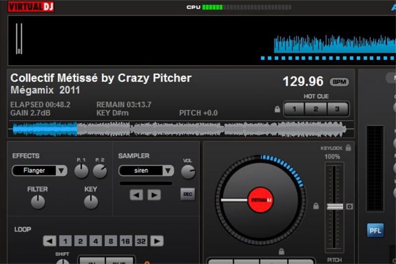

maintenant que les CH sont réglés, j'ai 2 soucis qui sont apparus...
1 : voir photo VDJ 1 ci-joint >>> lorsque je pose un track sur le deck, certains (pas tous) démarre sur un "cue" qui n'existe pas...je veux simplement que cela démarre sur le 1er silence.
2 : voir photo VDJ 2 >> lorsque je place un track sur le deck, le spectre audio ne s'affiche pas entièrement...javais eu ce soucis il y a quelques années...je ne sait plus ou se trouve la solution à ce problème.

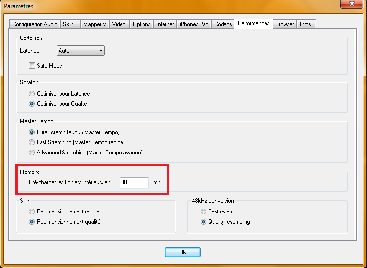

Normal, VDJ charge par defaut une douzaine de minutes il me semble les tracks, si tu veux plus faut allerdans les paramètres.
c’est ce que j'ai fait...mais pas trouver de soluce...
Posted Sun 04 Aug 13 @ 1:14 pm
voila l'endroit pour modifier la pré-charge des fichiers.
Posted Sun 04 Aug 13 @ 1:54 pm
Yo Lilian !
merci mon poto ;o)

j'ai trouvé...
c'est " l'auto-cue" qui était activé.
