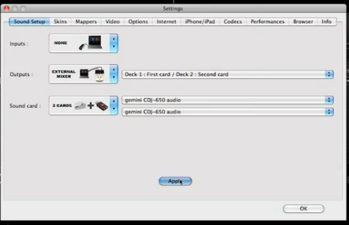

Salut a tous je possède 2 gemini cdj 650 et une NOX 404
je fais mes branchement , mets le mode MIDI de la platine puis configure vdj home free pour un test
http://eks.fi/img/kuvapankki/image/xp5_setup_1.jpg
config audio : NONE
sortie : external mixer
carte son : ASIO driver (gemini asio cdj 650 .. )
J'ai ensuite un problème .. au niveau du mapper
J'ai télécharger sur le site Gemini le fichier .xml mapper de la cdj 650 mais le logiciel vdj ne le trouve pas, je n'ai que "keyboard" comme choix du coup je ne peux pas mixer, je ne control rien ..
SVP aidez moi
Que dois je faire ?
Merci de vos réponses !

Le fichier .xml du mapping doit être enregistré dans le dossier MesDocuments/Virtual DJ/Mapper
Attention si tu as également un fichier device.xml, il est à enregistrer dans MesDocuments/Virtual DJ/Device

Merci mais je me suis aperçus que tout les mapper de toute les platines et contrôleur était déjà inclus dans Vdj !
Il fallait décocher la case a droite de la sélection du mapper voulu, enfin je pense que c'est ca non ? Apres je n'ai pas encore essayer avec le matos branché car je ne suis pas cher moi de la semaine, qu'en pense tu , niveau configuration audio je suis bon ?

Tu n'a pas besoin de décocher (afficher uniquement les contrôleurs connectés) pour que le Nom du mappeur Gemini CDJ650 apparait.
Il suffit de connecter tes gemini cdj-650 et il devrait apparaitre automatiquement dans le volet (sélectionner un contrôleur) gémini cdj-650 et keyboard.
Pour la configuration audio si cela ne fonctionne pas en Asio,
fait cette config.

Un grand merci a vous ! J'ai hâte de tester tout ca ! A plus ;)
