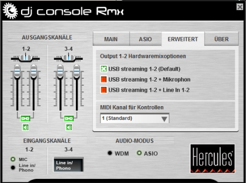

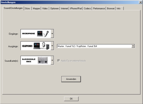

Die Einstellungen für das Broadcasting mit der Hercules RMX und Mikrofon sind folgende:
Virtual DJ Pro Full starten.
Mit dem Start von VDJ springt der Audio-Modus im Hercules DJ Series Control Panel von WDM auf ASIO.
[CONFIG][Sound Einstellungen]
Nach dem Start von VDJ ist unbedingt im Hercules DJ Series Control Panel der Eingangskanal 1-2 auf MIC umzustellen.
[Hercules DJ Series Control Panel]

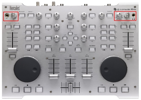

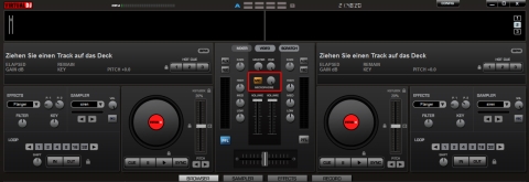

Im Skin von VirtualDJ muss der Button für das Mikrofon aktiviert sein.
Der Drehregler für das Mikrofon im VirtualDJ-Skin muss auf MAX (Vollausschlag) eingestellt sein.
Ebenso auf MAX (Vollausschlag) muss der Volume-Regler für das Mikrofon der Hercules RMX eingestellt sein.
Dies gilt für das oben genannte Mikrofon.
[Virtual DJ Pro Full Standard Skin 2 Decks Mic]
[Hercules RMX Top]
[Hercules RMX Front]
[Hercules RMX Top]
Input: Microphone
Output: Headphones
Soundcard: DJ Console RMX, Apply EQ
Nachdem wir die aktuellste Treiberversion (mit ASIO) von Hercules haben, bekommen wir immer wieder
ASIO Fehlermeldung (Treiber wird nicht erkannt oder Soundkarteneinstellung sind falsch)
Auch die Deinstallation und dann Neuinstallation hat nichts gebracht, ebenfalls die Lösung mit ASIO4ALL funktionierte
nicht (der Treiber wurde komplett deinstalliert und wurde nicht parallel mit dem Hercules Treiber genutzt)

Wenn ihr im Asio Panel der Hercules auf ASIO gestellt habt, dann geht mal bitte in die Systemsteuerung von Windows.
Dort unter Soundeinstellungen darf die RMX jetzt nicht als Standardsoundkarte gesetzt sein.
Sollte dies der Fall sein, dann bitte auf die interne Soundkarte umstellen.
Jetzt VDJ öffnen und in der Soundconfig
Input: Mik
Output: Headphones
Sound: ASIO RMX
einstellen. Apply.
Jetzt sollte es zu keinem Asio Fehler mehr kommen.
Wenn doch, dann das ganze bitte nochmal nach einem Neustart des PC versuchen.
Grund:
Windows nimmt sich gerne die RMX als Soundkarte und belegt diese somit für sich.
Versucht jetzt VDJ auf die RMX zuzugreifen gelingt dies nicht, da ja schon belegt. Folge davon ist eben der Asio Fehler.
