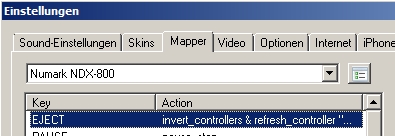

unter config / mapper im dropdown menue hast du die player den decks zugewiesen?

Na, dann gucke mal was in der Standard-/ Werkseinstellung so zu finden ist:
Nimm mal das "invert_controllers" raus. Einen Versuch ist es wert.
Das war ursprünglich eventuell mal vorgesehen, falls mit nur einem Controller gearbeitet wird.
Dann wird nach jedem "Eject" das Deck gewechselt, vermute ich mal...
