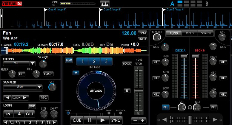

Tie VDJScript commands to cue points by naming them with the command enclosed in `. For example:
Cue 6 `loop 4` >>> also habe ich einen Cue Punkt mit dem Namen Cue 6 gesetzt
This will perform the command loop 4 when cue point 6 is reached. >>> leider kommt da gar nichts :-(
By default this plugin will run on the active deck, however you can copy/rename the DLL file to get it to monitor a specific deck - for example you could have:

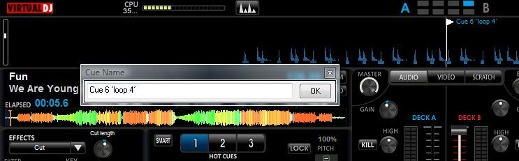

So wie ich das verstanden habe musst du den Cue Punkt cue 6 `loop 4` nennen.
Also mit der Action dahinter nicht nur cue 6. Ob man also Hochkomma jetzt aber ´ oder ` oder ' nimmt, musst wohl ausprobieren.

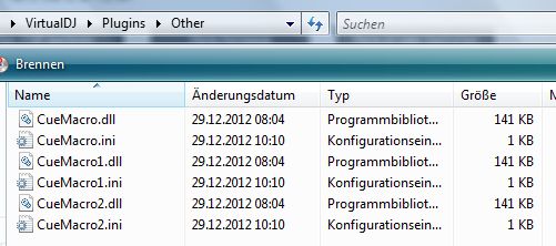

Hallo sasch999,
die dll´s müssen in folgendes Verzeichnis : VirtualDJ\Plungins\Other
Gruß Werner
Gruß Werner

Hallo Werner,
da liegen sie. Irgendwie scheint mir dieses Makro wohl vorbehalten zu bleiben.
Ich mach jetzt schon seit Stunden rum und bekomme es nicht zum laufen.
Habe jegliche Schreibweisen ausprobiert.(Mal so ` mal so ' mal so ´ Jegliche Folder in VDJ usw. Dat macht mich fertich ...

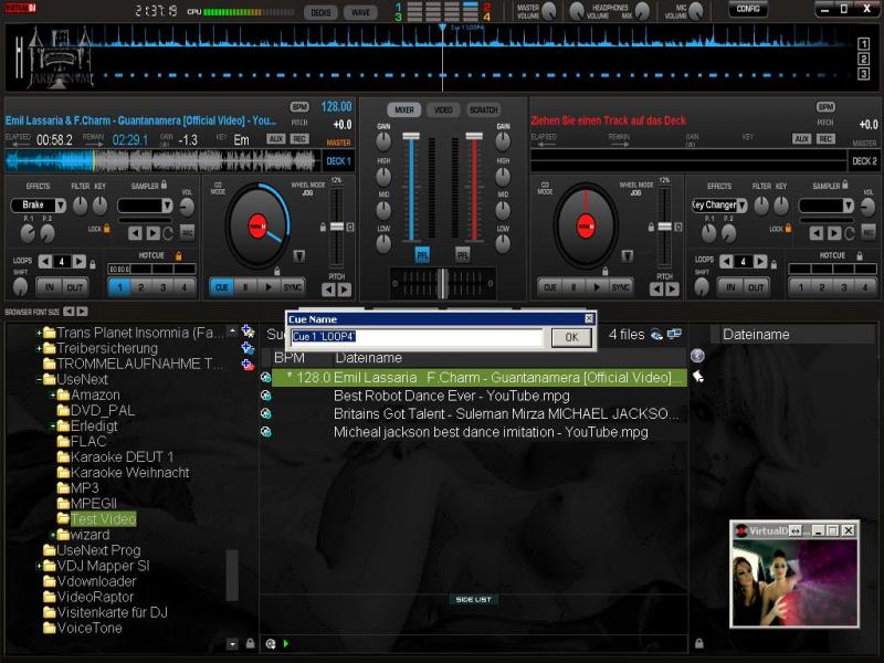

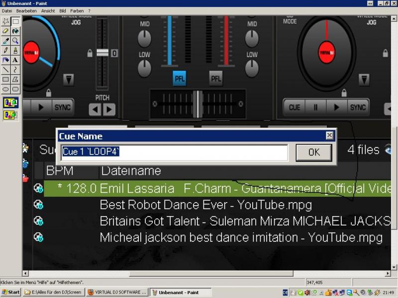

Werner, könntest du mir mal einen Screenshot des Textes schicken den du in VDJ für den Loop eingibst?
Also dirkt in VDJ wo du deine Eingabe machst. Habe die Vermutung das ich es an der falschen Stelle eintrage.

Hallo sash9999, hier mein ScreenShot
Posted Thu 10 Jan 13 @ 2:42 pm
Hallo sash9999, hier mein ScreenShot im Detail
Posted Thu 10 Jan 13 @ 2:52 pm
Prüf mal das DirectX 9 ubd die MS C++ Libs installiert sind.
Vielleicht kann einer die Links posten. Bin gerade mit iPhone unterwegs.
Gruß, Heiko
Gruß, Heiko
Posted Thu 10 Jan 13 @ 3:12 pm
