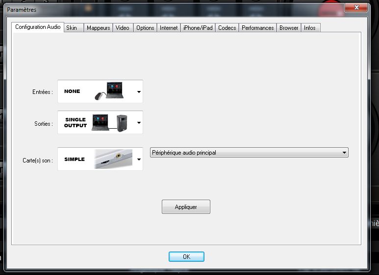

Votre sortie casque doit être paramétrée pour diffuser la pré-écoute.
Vérifiez vos paramètres dans les config de VDJ, choisissez "Single Output" dans les réglages son.

Je pense qu'on s'est très bien compris.
La sortie son de ton PC est configurée dans VDJ comme sortie de pré-écoute.
Comme l'option pré-écoute automatique doit être cochée dans tes options, lorsque tu glisse un morceau sur une platine, la pré-écoute bascule automatiquement sur celle-ci.
Pour régler ce problème, tu dois configurer VDJ pour qu'il utilise ta sortie son comme sortie master.
Posted Tue 11 Dec 12 @ 4:41 pm
