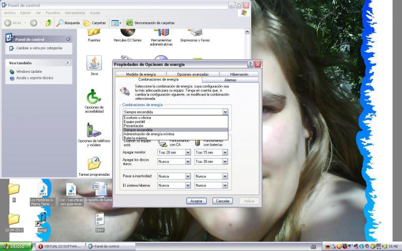

Gracias por tu ayuda amigo pero no termino de encontrar esa opcion de maximo rendimiento, voy a panel de control, despues a opciones de energia, pestaña combinaciones de energia, te deja elegir varias yo le he dado a siempre encendida pero sera la correcta
