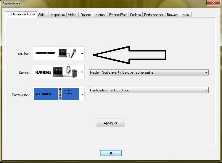

Bonjour à toutes et à tous
Je n'arrive pas à configurer mon micro sur ma platine Hercules dj 4 MX.
Quelqu’un pourrait me donner la configuration dans Virtual Dj s'il vous plait?
Merci
Merci

simplement parce que ce n'est pas virtual qui gère ton micro mais ton pc.
Si tu veux que le micro fonctionne, il faut l'activer dans les réglage son de ton pc.

bonjour
a tu accès au micro dans config carte son de vdj (pas sur qu'il soit dispo sur la version Le) ?

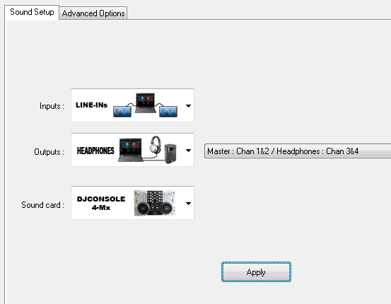

En ce qui concerne la 4-mx et VDJ LE:
- La configuration audio est la suivante
La sélection de LINE IN porte effectivement à confusion, puisque ceci permet l'utilisation de l'entré microphone et LINE In/Phono.
Mais voiçi comment tout fonctionne:
- Pour utiliser le micro en mode "Talkover", appuyez simplement sur le bouton MIC On-Off sur la console.
- Pour utiliser le microphone comme source externe (si on désire enregistré un intro ou un commentaire), appuyez d'abord sur MIC On-Off puis ensuite sur Source 1.
Le Deck 1 passera alors en mode externe.
- Pour utiliser une autre source externe (CDJ, platine ou iPod) relié à l'entré LINE IN/Phono, appuyez simplement sur Source 1
Le Deck 1 passera aussi en mode externe.

Avec la configuration suggéré, VDJ utilise automatiquement en mode ASIO (tu peux vérifier que c'est le cas dans le panneau de configuration de ta console).
