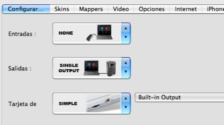

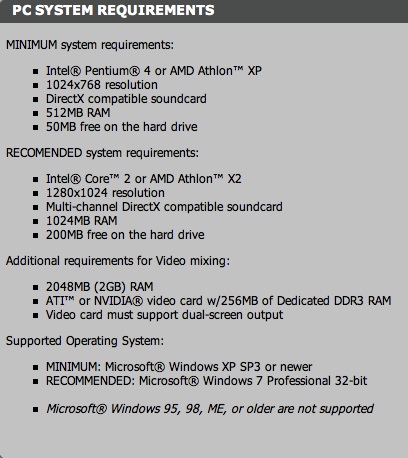

Estos son los requisitos minimos del Pc.
Y en la configuración deberías elegir tu tarjeta , lo demás como esta .
Esta es la configuración que tengo ahora mismo en mi ordenador sin tener la controladora
conectada , no se si la salida ( con tu tarjeta ) debería estar de esta manera , sino prueba
en salida Headphones . quedaría así :
Entrada...None
Salida.....Headphones
Tarjeta.....La tuya
Entrada...None
Tarjeta.....La tuya
Leete esto http://es.virtualdj.com/forums/169766/Spanish_Forum/Ayuda_para_tarjeta_de_sonido.html

bueno la configuración la única que funciona para trabajar con dos canales separados es la opción, es 1_none---2_ external mixer y 3_2 cards...
esta es la única que me funciona para separar canal A y B en una mesa de mezclas...me e informado un poco y tengo los recursos del portátil iper justos... voy a probar con el Serato que si mal no e leido consume menos recursos que el Virtual, así si no se en engancha el audio sabre 100 % 100 que mi portátil es justo de requisitos para tanto...
