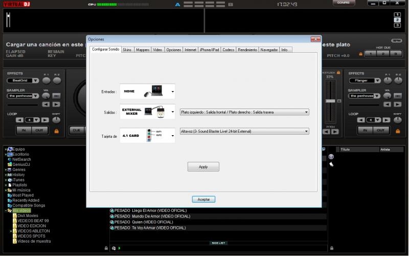

esta seria la configuracion en tu virtual para la opcion que te esta dando ACW
la tarjeta que estoy usando yo no es igual que la tuya pero la configuracion sera la misma
nadamas te cambiaria el nombre de la tarjeta ya que es diferente que la mia
es decir el nombre que te aparece en la segunda ventana
Posted Sat 13 Oct 12 @ 4:53 pm

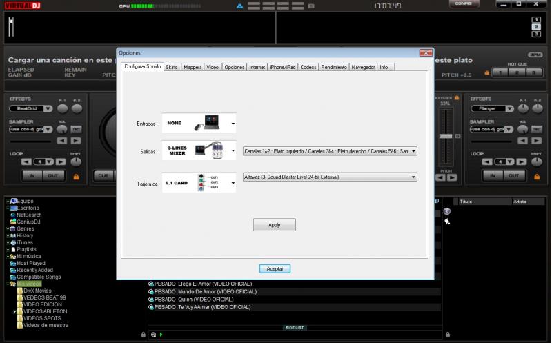

LA TERCERA OPCION SERIA DE ESTA MANERA ACLARO QUE PARA ESTA OPCION TIENES QUE CAMBIAR LA CONFIGURACION DE TU TARJETA COMO TE MENCIONO ACW A LA OPCION 5.1 ESTO LO HACES EN EL PANEL DE CONFIGURACIONES DEL DRIVER DE TU TARJETA
PERO ESTA ES UNA OPCION MAS AVANSADA QUE TE SEVIRIA PARA CONECTARTE POR EJEMPLO A UNA CONSOLA YE QUE ESTARIAS SACANDO 3 SEÑALES TE TU TARJETA, LOS 2 DECK DEL VIRTUAL POR SEPARADO MAS EN LA TERCERA TUS AUDIFONOS
ESTA ES UNA OPCION PARA CUANDO USAS CONSOLAS QUE NO TIENEN PFL O SALIDAS AUXILIARES DONDE SACARIAS TU SEÑAL D EAUDIFONOS
Posted Sat 13 Oct 12 @ 5:15 pm
